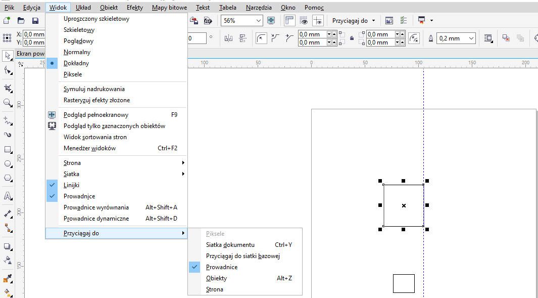

Wysłany: 16 Wrzesień 2017, 21:34
Rozwiń ostatnią opcję -Przyciągaj do i zaznacz Prowadnice .Zaznacz wszystko jak u mnie (gdybyś kiedyś potrzebował przyciąganie do obiektu zamień zaznaczenia.)

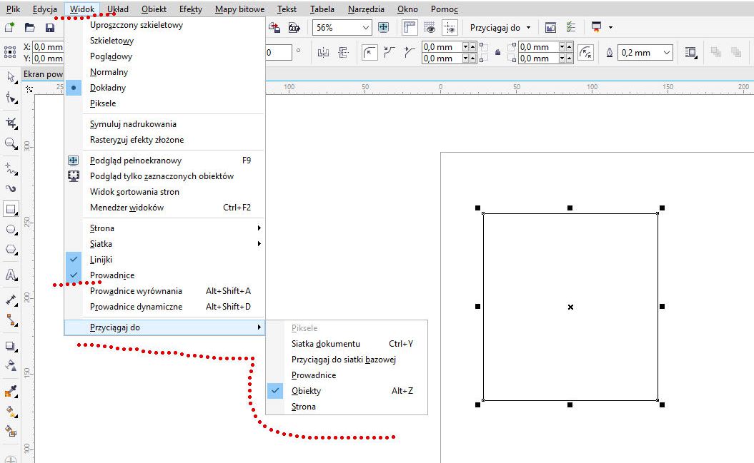

Wysłany: 17 Wrzesień 2017, 21:11
Właśnie rzecz w tym że nie ma u mnie prowadnic w tym oknie :/ Zniknęły po prostu z dnia na dzień i tyle po nich.
Wygląda to tak https://imgur.com/a/e6GMa
