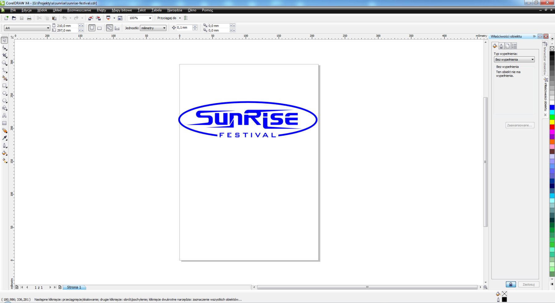

Witam,
Samo z siebie w pewnym momencie coś się podziało z wyświetlanymi kolorkami - wszystko przejaskrawione. Nijak nie mogę tego doprowadzić do ładu, przywrócenie domyślnych ustawień Corela nic nie daje.
Narzędzia / zarządzanie kolorami - tu mogę sobie zmieniać i nic to nie daje.
Co więcej, zacząłem grzebać przy palecie i mi się niechcący domyślna paleta cmyk nadpisała czymś pustym - straciłem cmyk.
Pomoże ktoś? Przydał by mi się pliczek z paletą i pomoc jak zmusić X4 żeby wyświetlał poprawnie kolory.
Repair z instalki corela nic nie daje.

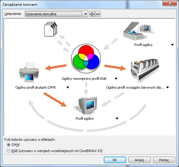

Pokaż swoje ustawienia .
Pobierz Plik ściągnięto 394 raz(y) 38.76 KB
Wysłany: 22 Sierpień 2017, 20:47

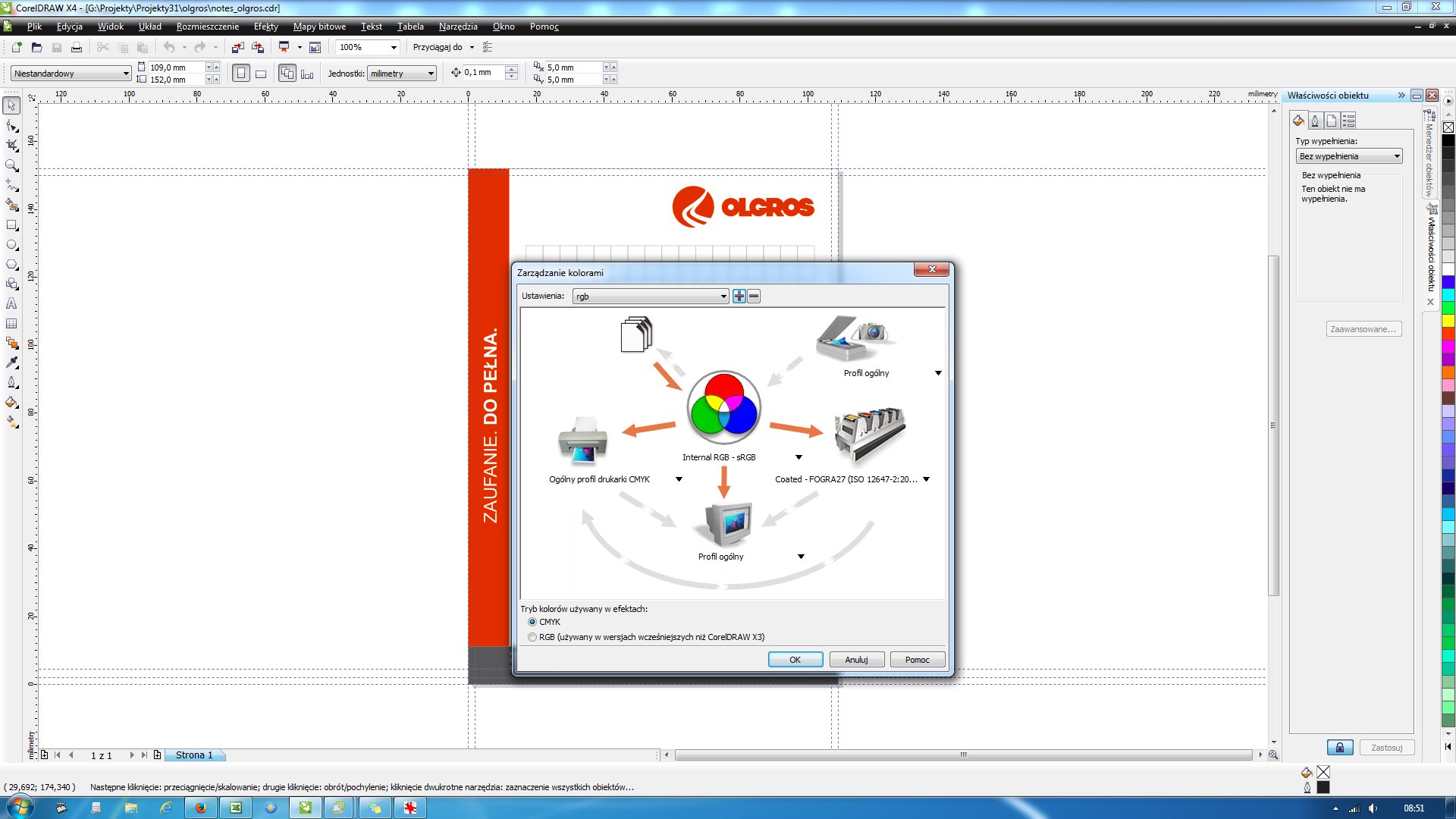

Mam teraz ustawienia takie i w końcu poskromiłem wyświetlanie kolorów.
Mam nadal jednak problem z paskiem kolorów (patrz prawa strona). U mnie jest paleta RGB i nie mogę przestawić na CMYK bo jej po prostu nie mam (nadpisałem czymś pustym).

Wysłany: 23 Sierpień 2017, 09:40
Spróbuj powrotu do ustawień fabrycznych. Wciśnij F8 i trzymając klawisz uruchom program.

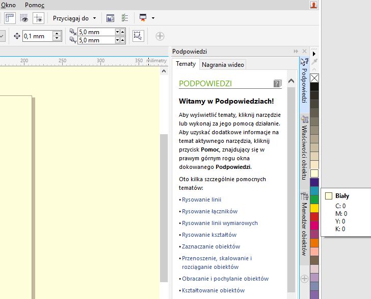

Witam, u mnie za to taki problem.. używałam corela wcześniej nigdy nie mieszając nic w ustawieniach kolorów i było ok. Teraz na nowym komputerze i systemie windows (przeszłam na windows 10) po pierwszym uruchomieniu Corela X7 zauważyłam najpierw, że cały ekran zamiast białego jest beżowy, a następnie że nie ma czystego białego na palecie, za to w jego miejscu jest beżowy.. przy czym jak najadę myszką na paletę na niego, to jest napisane "biały" CMYK - wszystko "0".
Myślałam, że może coś z ustawieniami nowego monitora, ale jak włączam inne programy graficzne to biały wygląda normalnie.
Jak to naprawić?

Sprawdź jaki masz kolor w Corel PHOTO-PAINT  .
To chyba jednak nieprawidłowy profil monitora .Usuniecie profilu w Panel sterowania -Zarządzanie kolorami -Urządzenia - ekran chyba pomogło.
Jaki masz monitor?
czyżby również Benq
Opis podobnego problemu i rozwiązanie na samym dole linku .

Pomogło usunięcie z panelu sterowania! Dziękuję! :)
