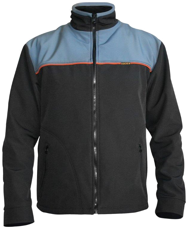

owteiram jpg w corelu i exportuję do png - zaznaczam bez tła i dalej mam tło ... co robię nie tak ..?

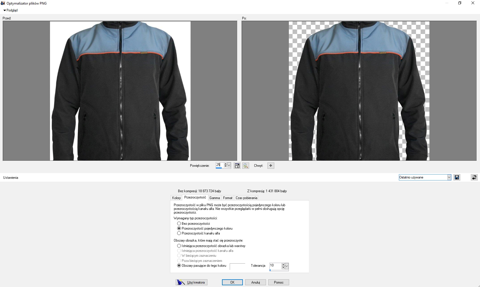

Ustaw procentowo tolerancje i wskaż biały jako tło do usunięcia .

To jest bitmapa ,nie musisz przenosić , otwieraj od razu w PP albo eksportuj bezpośrednio z CorelDraw jako png .Podczas zapisu powinny wyskoczyć opcje do ustawień , zaznacz z przezroczystością ,powinny być również ustawiania koloru tła i ustawień tolerancji .
Nie mam teraz CorelDraw , robiłem to w Paint Shop Pro .
U mnie tak to wygląda . W CorelDraw jest inaczej ,ale zasada i nazwy opcji powinny być podobne.

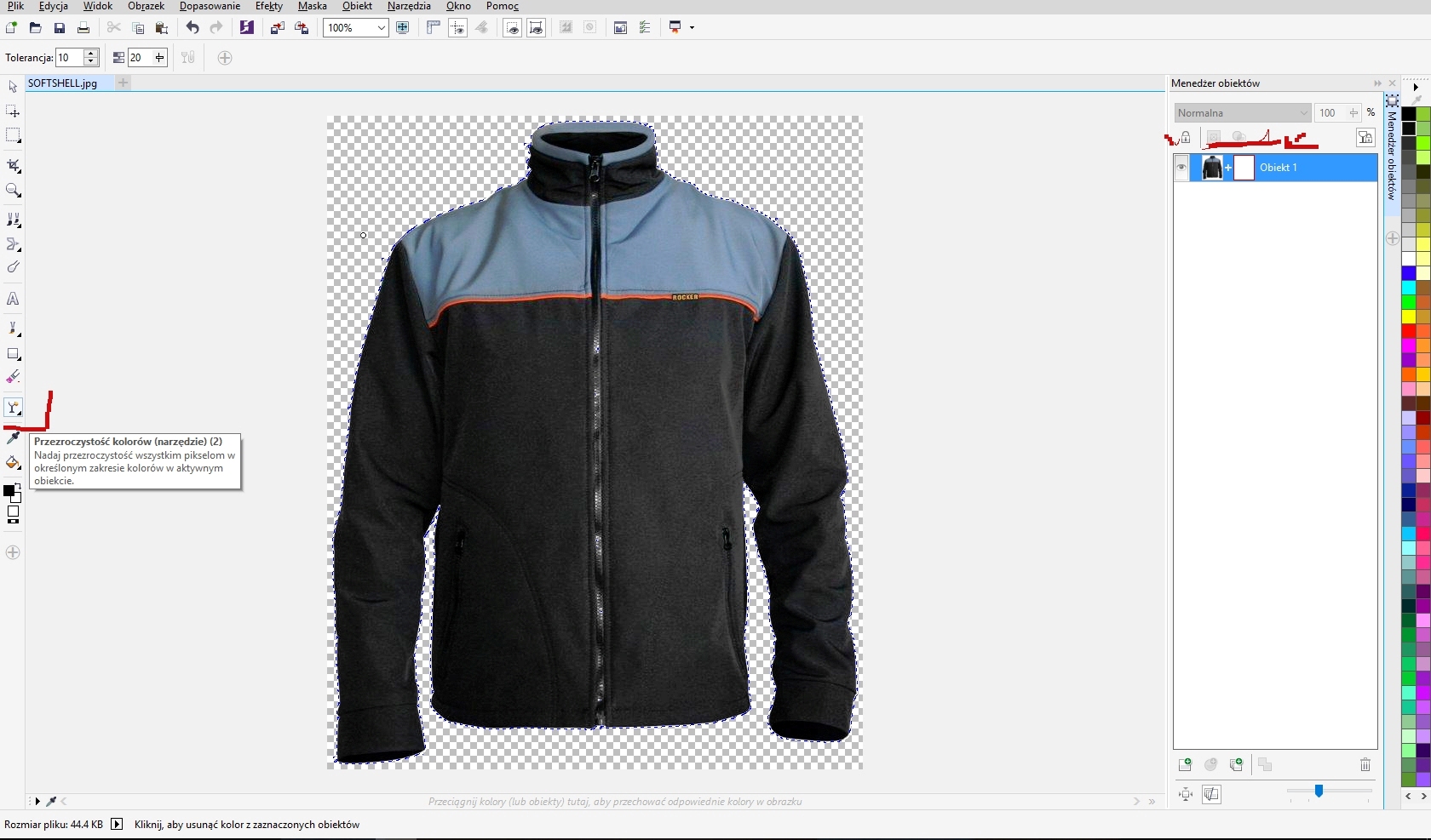

Przetestowałem wycinanie w PP .Nie udało się zapisać lub eksportować bezpośrednio bez tła . Zrobiłem to w ten sposób . Otworzyłem Menedżer Obiektów . Otworzyłem kłódkę i Utworzyłem maskę obcinania . Z lewej strony wybrałem przezroczystość kolorów ,kliknąłem na tło i w ten sposób pozbyłem się białego tła.
Na górnej belce z lewej strony jest opcja Tolerancja , można dopasować , gdyby tło było niezbyt dokładnie usunięte.
Zapisałem jako CPT , otworzyłem w CorelDraw ,następnie plik zapisałem jako png bez tła .
Daj znać czy sobie poradziłeś ?
Może jest prostszy sposób ,nie używam w zasadzi tego programu , więc go nie znam . W każdym razie w Paint Shop Pro robi się to w locie ,w PP trochę się natrudziłem ,zanim znalazłem jakieś rozwiązanie.
