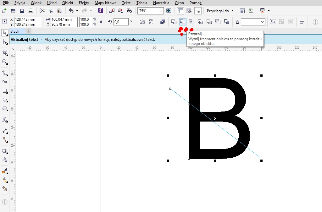

Wysłany: 10 Styczeń 2018, 21:19
Litera " B "
czarna przecięta krzywą , kolorowa nożem .

Wysłany: 10 Styczeń 2018, 21:25
kmik napisał/a:
ie rozumiem
Prosiłem o dołączenie litery z którą masz problem zapisaną w wektorowym formacie CorelDraw.
Użyte narzędzie uzależnione jest od efektu jaki chcesz uzyskać .
Przycięcie linią -
Zaznaczasz całość , literę i linię , wybierasz na górnej belce Przytnij.
Zaznaczasz przyciętą literę i wybierasz w opcji Obiekt - Rozłącz Krzywa na Warstwa 1
lub skrótem Ctrl + K
