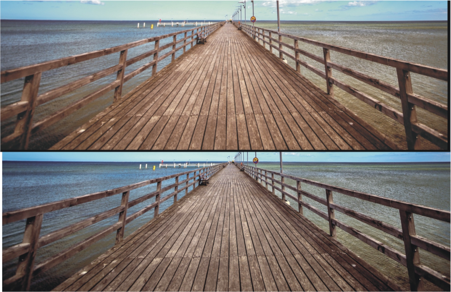

Skąd bierze się tak znaczna różnica w kolorystyce tego samego zdjęcia, oglądanego w PP a w Irfanie? Żeby było śmieszniej - plik z PP wysłany do druku (dolny) dał w efekcie górny widok.
Oczywiście CMYK i porządna drukarnia, druk latex.

Irfan, przynajmniej w standardzie, nie wyświetla cmyka. U mnie obsługuje tylko 24bity, dlatego każdego tifa cmykowego mocno przekoloryzowuje :)
