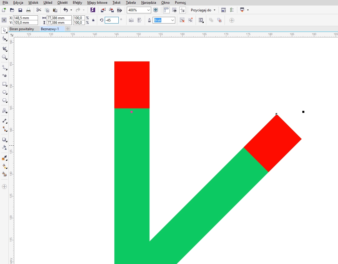

Wysłany: 12 Grudzień 2017, 19:59
Dopisujesz znak " - " przed wartością kątową .

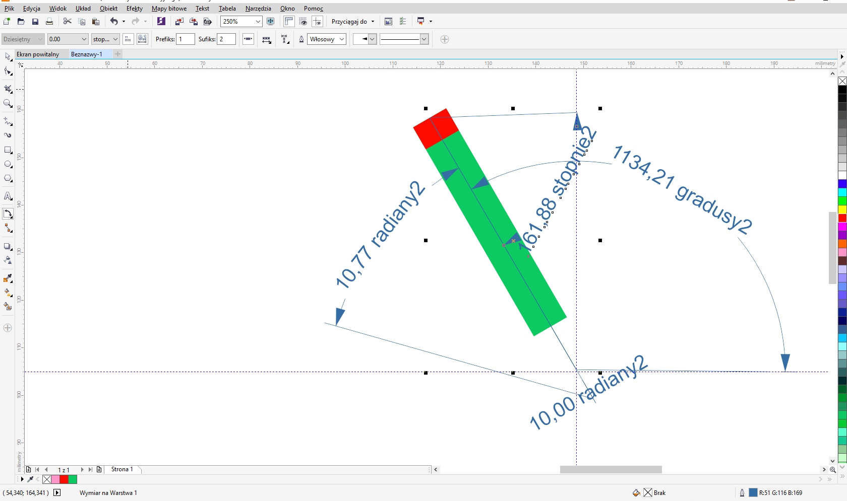

saycomp napisał/a:
Przydatna była by także możliwość zamiany stopni na radiany
Możesz tylko wybrać jednostki miary linii wymiarowych .
Pobierz Plik ściągnięto 254 raz(y) 326.46 KB

restauro napisał/a:
Tak, wiem. Ale Corel zamienia automatycznie wartość na odliczaną "w lewo". I nie da się odczytywać kąta tak, jak bym chciał, czyli "w prawo". A taka możliwość bardzo by się przydała - często muszę odczytywać kąty z gotowych rysunków. Teraz trzeba przeliczać wartość, co jest potencjalnym generatorem błędów i zajmuje sporo czasu...
