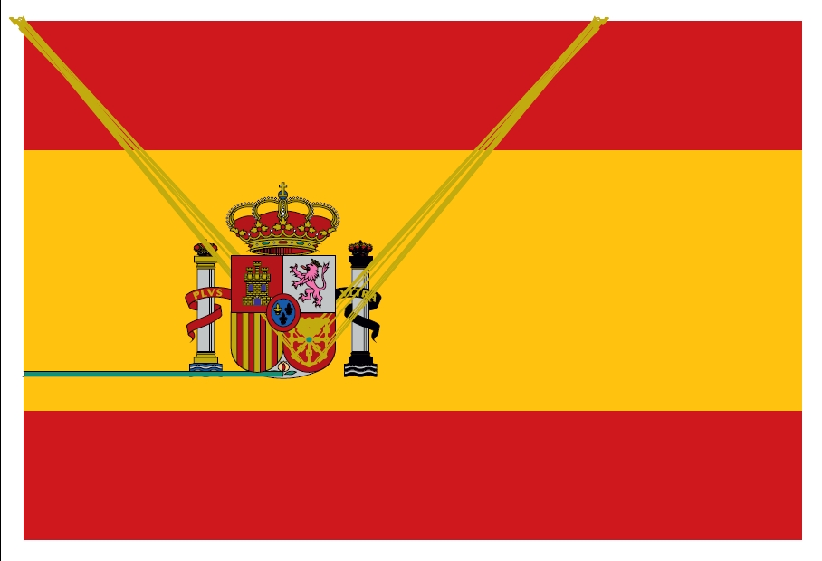

Cześć.
Mam problem z otwieraniem w corelu grafiki w SVG, chodzi dokładnie o flagi państw ściągane z wikipedii, które mają we fladze jakiś obiekt. Np. flaga Portugalii, Hiszpanii, czy Serbii.
Mam wersję Corela X5 (15.2.0.686).
Załączam jako przykład flagę Hiszpanii.
Czy u Was też tak się otwiera? Dodam, że w przeglądarce (chrome) wygląda OK, w Corelu natomiast od obiektu na fladze odchodzą jakieś dziwne linie (załącznik w jpg).
Pomocy! Potrzebuję te flagi w swoim Corelu użyć :/

Wysłany: 8 Grudzień 2017, 12:02
Sprawdź jeszcze dokładnie, mogłem coś przeoczyć poprawiając .
x5.cdr
Pobierz Plik ściągnięto 212 raz(y) 107.89 KB
Wysłany: 8 Grudzień 2017, 12:21
Dołączam jeszcze jedną wersję , bez poprawiania. Zapisana do formatu EPS ,otworzona w CorelDraw i zapisana w cdr X5

Wysłany: 8 Grudzień 2017, 15:17
Dzięki. Ten drugi wygląda lepiej. W pierwszym z tych 3 żółtych elementów, 2 są u mnie czarne, 1 żółty.
W innym wątku znalazłem Twój sposób, bodajże z lipca.
Otworzyłem w Inkscape i zapisałem nim do pdf. Efekt nie jest zły, ale np. ten zwierzak (lew chyba?) stracił oko załącznik).
8 Hiszpania.pdf
Pobierz Plik ściągnięto 181 raz(y) 42.62 KB
Wysłany: 8 Grudzień 2017, 16:28
Wszystko zależy od tego w jakim programie było rysowane. Również miałem problem z pdf zapisanym w inkscape i musiałem poprawiać w CorelDraw ,ale pomyślałem że spróbuję zamiast do PDF zapisać w EPS .Normalnie bywa różnie z tym rozszerzeniem ,tym razem chyba najlepszy efekt.

Wysłany: 8 Grudzień 2017, 23:55
A ja otworzyłem ten svg w Illustratorze i zapisałem go jako ai i jako pdf. Obydwa formaty importują się do Corela bezproblemowo.

Wysłany: 10 Grudzień 2017, 20:57
pamietajcie ze svg to plik tekstowy,najlepiej w inscape wypluc pdf wylaczajac filtry i dopiero w tedy importowac
