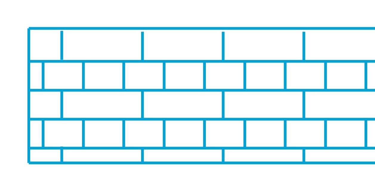

mam pytanie czy da się w łatwy sposób wyrównać obiekty nie przylegające do siebie tak jak na zdjęciu ? czy jednak trzeba to robić ręcznie i każda kreskę trzeba układać ręcznie.

Nie wiem dokładnie jak chcesz to wyrównać, ale masz opcję: Obiekt -> Wyrównanie i rozkład
Wysłany: 22 Luty 2018, 11:01
W tym przypadku prościej jest narysować poziome kreski i zgrupować . Następnie narysować pionowe i również zgrupować .Przyciąć pionowymi poziome ,rozgrupować ,Rozłączyć krzywe na warstwie 1 i usunąć zbędne elementy .
Pionowe i poziome można powielać i pozycjonować na górnej belce z klawiatury dodając do danych wielkość przesunięcia w pionie lub poziomie .
Można również w Okna - Okna dokowane ( Zrób krok i powtórz )ustawić przesunięcia
lub w opcji - Wyrównanie i rozkład .

Chodzi mi dokładnie o te kreski w pionie że nie dolegają do kreski poziomej.
Po zaznaczeniu całego obiektu opcja obiekt wyrównanie rozkład nie działa.
Jedne kreski nie dolegają z góry a jedne z dołu.
Mam projekt w którym jest tysiące kreseczek które są nie równo narysowane i chciałbym jednym kliknięciem je wyrównać.
Rysować projekt od nowa to 30 godzin pracy i chciałbym tego uniknąć.
Nawet przy opcji kopiuj wklej tyle to trwa :(

Czy pionowe kreski są w tej samej odległości od poziomej ?
Jeśli tak , można je zaznaczyć i na górnej belce dodać odpowiedni parametr .Wówczas wszystkie zaznaczone ,czy zgrupowane przesuną się o ustaloną wielkość .

No i tu jest pies pogrzebany. Nie ma opcji, która ci rozciągnie te za krótkie, albo zwęży te za długie. Poza tym będziesz miał jedynie wizualny efekt zetknięcia się krzywych (chyba wszyscy wiemy o co chodzi).
Poza tym nie wyrównasz wszystko do wszystkiego, nawet gdyby taka opcja rozciągania/zwężania istniała. Istnieje jednak opcja wyrównywania, o której pisze restauro. A robisz to następująco: grupujesz np. pierwszą i drugą z góry linię poziomą, następnie grupujesz wszystkie pionowe pomiędzy tymi liniami. Klikasz na grupę pionowych kresek, przytrzymujesz SHIFT i klikasz na grupę (dwóch) linii poziomych, puszczasz SHIFT i wciskasz E.
A tak swoją drogą to faktycznie, jak mówi restauro, lepiej to narysować jeszcze raz. Ewidentnie widać wzór (jedna linia krótkich cegieł i jedna długich, potem się powtarzają). Należy zrobić więc takie dwie linie, skopiować je wy utworzyć teksturę/wzór. Potem zamiast specjalnie docinać do różnych wymiarów to zrobić ten wzór o wiele większy niż potrzeba, a potem wrzucać go w Szybkie Kadry o żądanych wymiarach. Proste ;-)

Można spróbować jeszcze zduplikować pionowe odcinki , przesunąć w dół ,żeby je wydłużyć , zespawać i wówczas przyciąć poziomą linią .
