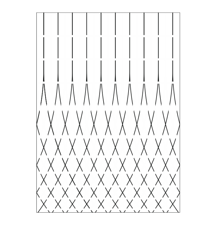

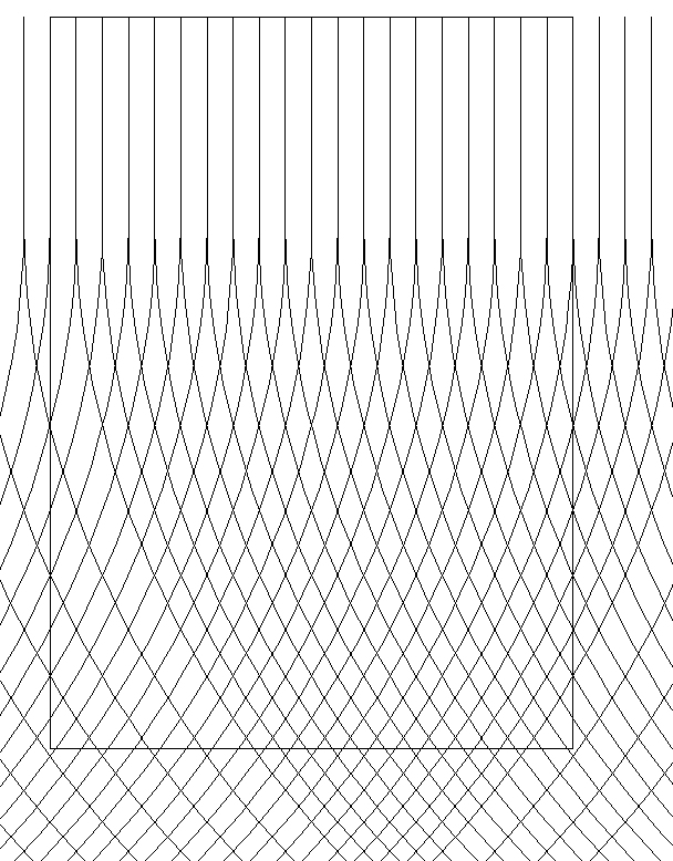

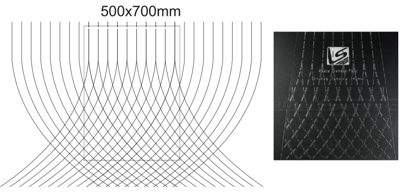

Proszę o pomoc w odrysowaniu rysunku, zawieszam się na pewnym etapie i nie wiem co zrobić.
Narysowałem jedną krzywą, z duplikowałem co 5 cm (tak odstęp bym chciał) - niektóre się nakładają - w tej chwili to nie przeszkadza. Nie wiem jak to jakoś sensownie podzielić/odwzorować z załączonego wzoru. Jakieś chwilowe zaćmienie mnie dopadło :D

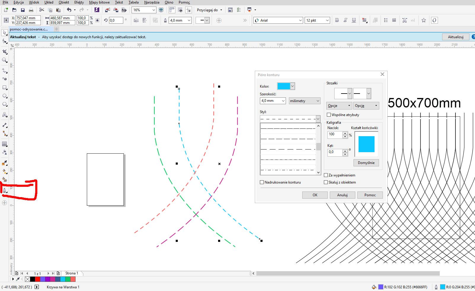

Ustaw właściwości konturu.

Dzięki, ale to nie to jeszcze. Te przecięcia mogę zrobić prostokątem biały.
Bardziej chodzi mi o to, że to jest taka jakby "szachownica", co drugi X na wzorze widać.Nie ma pomysłu jak to ogarnąć.

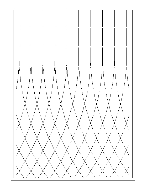

Ciężko mi to wyjaśnić :) Ale już to "zrobiłem" wizualnie, że jest ok.
Teraz tylko muszę to poprzycinać - bo w projekcie do wycinania akurat potrzebuję linie(na obrazku jest kontur 2mm, bo takim frezem będę wycinał po linii), a nie kształty zamknięte. W tej chwili w widoku szkieletowym jest masakra :)
Muszę pociąć wszystkie linie tak żeby wyglądały jak w widoku normalnym - jak to zrobić najszybciej?

Jeśli linie konturu mają odpowiednią grubość ,zmień je w krzywe i zgrupuj .
Prostokąty do ciecia możesz powielić , następnie zgrupować i nimi przycinać .
Żeby uczytelnić rysunek ,możesz prostokątom nadać jakiś kolor.

Moralne też ważne :) Udało się zrobić to co chciałem, przy okazji czegoś tam się nauczyłem więc podziękowanie się należy ;)
Tak jak miało być, w szkieletowym
