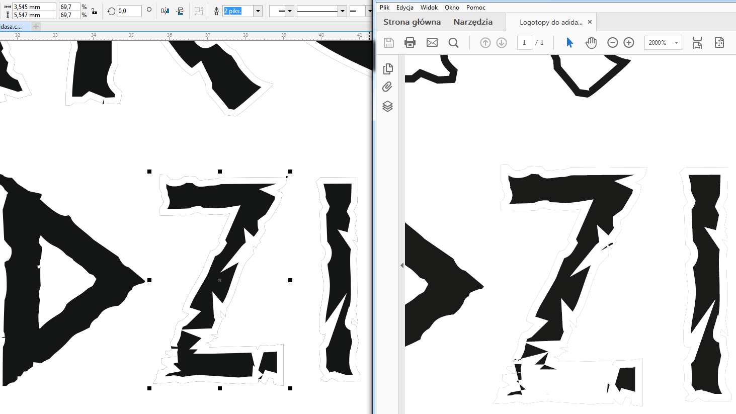

Jakiś czas temu zakupiliśmy Corela w wersji 2017. Do tej pory używaliśmy X5 i nie było z nim większych problemów. Trzeba było zmienić na wersję 2017 (klienci wymusili, przysyłając pliki w tej wersji). Zakupiliśmy takiego Corela. Mam jednak czasem problem z eksportem do PDF i... edycją niektórych plików.
Mianowicie chodzi o to, że plik wyeksportowany - czasem nie wygląda tak jak skrzywiony wzór w CDR. Przykład w załączniku. Po lewej stronie wzór jest OK, po prawej po eksporcie do PDF litera Z jest 'uszkodzona'.
Ta litera jest wielkości ~ 5 x 3mm. Wzór jest w pliku na 6 stronach.
Jak skopiuję sam wzór na jedną stronę i to na 98% wyeksportuje się prawidłowo.
Zdarzają się też problemy, np. wokół litery jest cień. Kiedy przesuwam napis gdzieś w inne miejsce - lub skasuje coś we wzorze.. np. tło. To czasem cień zostaje a czasem robi się pełne wypełnienie... Nie ma na to reguły. Dzieje się tak na tym samym wzorze (pliku). Np. 1 czy dwa razy uda się coś w nim zmienić - cień pozostanie. A za 3 otwarciem tego pliku cień się zmieni na pełne wypełnienie.

Podeślij ten plik w pdf ,niestety nie mam Corel 2017

Zapisz tylko te elementy które pokazałeś .Jeśli jednak nie możesz , sprawdź plik w podglądzie szkieletowym .Może są tam jakieś śmieci , podwójne warstwy czy inne nieprawidłowości.

Problem rozwiązany. W pliku było trochę śmieci i niepołączonych elementów .
