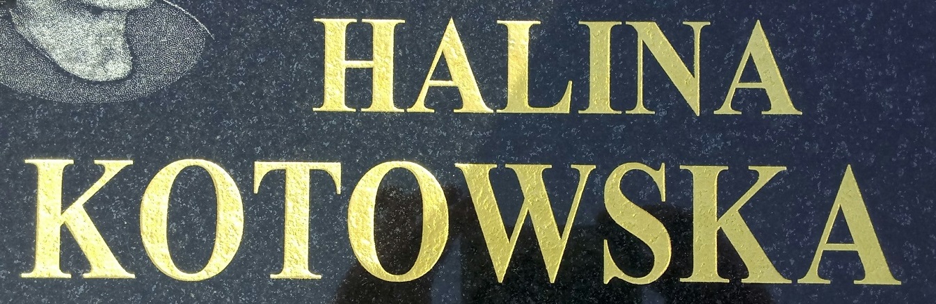

Po raz kolejny szukam pomocy w rozpoznaniu czcionki,
niby TimesNewRoman bold - ale za szeroka!!!
WhatFontIs pokazuje głupoty a WhatsTheFont - dzisiaj coś mi dzisiaj nie działa ("Something went wrong") :hm
Pobierz Plik ściągnięto 351 raz(y) 307.33 KB

Times-New-Roman-Bold
Zamień na krzywe i ściśnij .

restauro napisał/a:
Obyś żył 100 lat ;-) jak zwykle celna porada,
dla niektórych to "oczywista oczywistość" a dla mnie "malutkiego" cenna rada.
Próbowałem wcześniej ściskać,
ale bez zamiany na krzywe tylko zmieniały się odstępy miedzy literami.
restauro jeszcze raz dzięki :poklon

restauro napisał/a:
Zastanawiam się tylko po co zamieniać tekst na krzywe? Przy zwykłym ściskaniu tekstu wychodzi to samo co przy zamianie na krzywe a zachowuje się możliwość edycji :)

N0carz napisał/a:
Ściśnij na zdjęciu i sprawdź .
