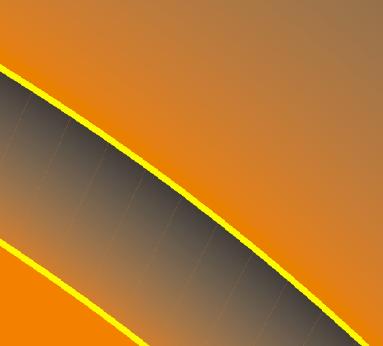

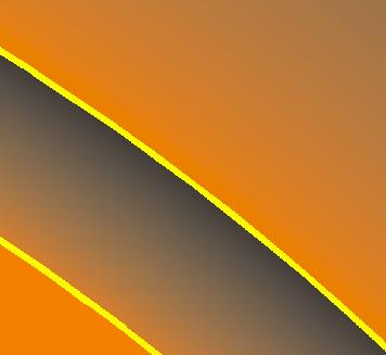

przesyłam dwa zdjęcia poglądowe :
1) przedstawia część litery O przy wypełnieniu jednolitym
2) część litery O przy cieniowaniu
jak widać w pierwszym przypadku łuki faz są "gładkie", inaczej wygląda sprawa w przypadku cieniowania gdzie występują nurtujące mnie linie.
dziękuję za podpowiedz i pozdrawiam
Pobierz Plik ściągnięto 1878 raz(y) 11.88 KB
Pobierz Plik ściągnięto 1866 raz(y) 15.3 KB

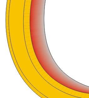

Wysłany: 15 Luty 2008, 11:18
nie jestem pewna polskich tlumaczeń dlatego użyję w nawiasach angielskich dla pewności)
Te kreseczki to problem z fazą (bevel). Pewnie są lepsze sposoby ale ja proponuję ci taki:
1. zrób kopię litery i wytnij ją (Ctrl+X) - będzie nam potrzebna później
2. na pozostałej literze zastosuj głębię bez zaznaczania fazy
3. wklej ze schowka skopiowaną wcześniej i zastosuj na niej tylko fazę (bevel) (efekty-faza)
daj znać jeśli potrzebujesz dodatkowych wyjaśnień
Pobierz Plik ściągnięto 1669 raz(y) 5.2 KB

Skąd: Nowogard
Wysłany: 19 Luty 2008, 20:48
kreart"hmmm widok w jakim pracujesz nie ma najmniejszego znaczenia w corelu - to nie autocad :-D "
mój corel jest najwidoczniej trochę autocadowy :)
1) widok -> dokładny
2) widok -> normalny
dodam ze jakość zdjęć jest pogorszona więc w rzeczywistości - drawie "efekt" lini bardziej rzuca sie w oczy
kreart"bluruję i dodaję lekki szum "
jeżeli Mógłbyś wyjaśnić pojęcie - bluruję i i coś więcej na temat szumu użytego do poprawy
tego efektu?
2)
Pobierz Plik ściągnięto 1531 raz(y) 8.66 KB
1)
Pobierz Plik ściągnięto 1500 raz(y) 8.67 KB

Z tego co widzę, uszkodzona jest funkcja przejścia tonalnego pobawiłem się chwilkę Twoim pliczkiem. Przełączanie widoków rzeczywiście likwiduje ekranowy efekt pocięcia liniami, jednak tylko na czas podglądu ekranu. Całość efektu głębi w X3 jest uszkodzona bawiłem się w 3D żeby poobracać troszkę i znaleźć położenie w którym wyświetli Twoje O prawidłowo ale za każdym razem uzyskuję coś innego. Po zrobieniu tego samego efektu w illustratorze nie zobaczyłem najmniejszej nawet kreseczki
co do blurowania i szumu - zrobioną rzecz eksportuję do eps i tenże otwieram w photoshopie jako obiekt. Na obiekcie nadaję gausian blur 1 pix, jeśli on nie skutkuje bawię się boxblurem aż do uzyskania zamierzonego efektu. Następnie aby nie "spłaszczać" użytym blurem całości dodaję bardzo delikatny gaussowski szum, którego efekt "wzrokowy" daje złudzenie optyczne powodujące "naturalność" cieniowań. Wiem że w corelu też jest to możliwe, jednak nie stosuję tego tam ze względu na błędy, które występują w w/w filtrach oraz na zupełnie inną "skalę" efektu.
