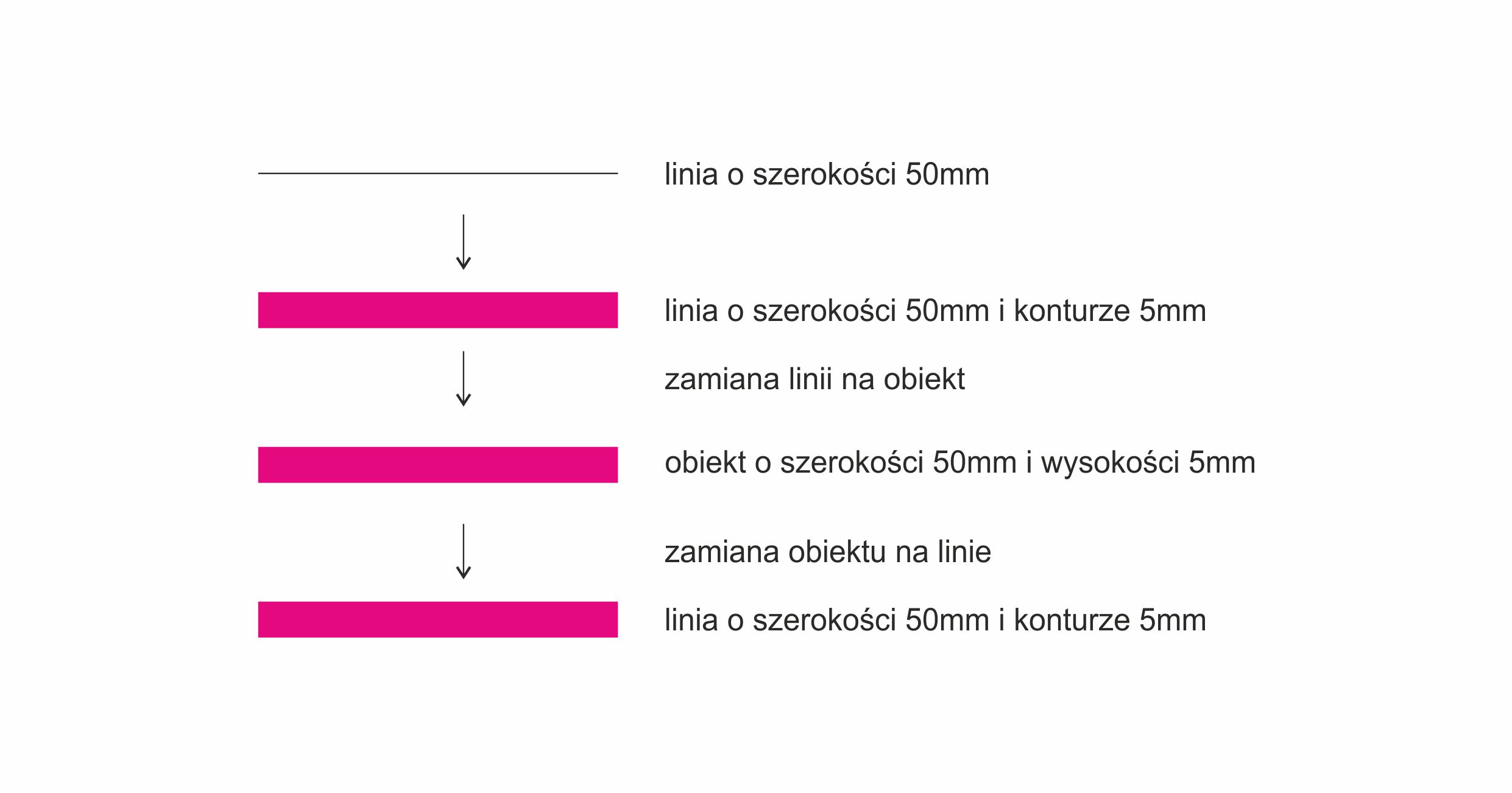

Twoim sposobem wyjdzie że otrzyma obiekt bez wypełnienia z konturem dookoła, a dj_maras pyta chyba o bezpośrednią opcję zamiany obiektu na kontur - coś takiego jak w załączniku, a takiego raczej nie da się zrobić bezpośrednio.

Bezpośrednio nie ,jeśli chce się uzyskać identyczne wymiary. Jeśli może być minimalna różnica ,wówczas wszystko jest prostsze.
