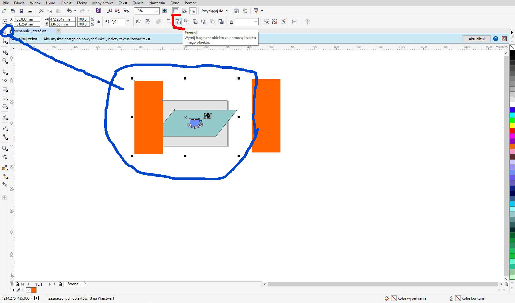

captur napisał/a:
jak robię tak jak Piszesz to opcję "część wspólna" mam nieaktywną.
Obrysuj narzędziem wskaznik wirtualna linią wszystko poza prostokątami z prawej i lewej strony. Uaktywni sie wówczas opcja część wspóna.

Wysłany: 16 Maj 2018, 21:46
Prostokątami które dołączyłem możesz przyciąć obiekt .Dosuń do krawędzi strony , zaznacz i wybierz opcję przytnij.

Wysłany: 16 Maj 2018, 21:54
zaznaczanie narzędziem wskaźnik i przycinanie.
