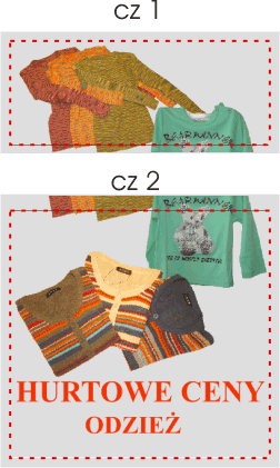

I jeszcze kwestia tego drugiego projektu-jak to rozsądnie pociąć?

W zalaczeniu plik jak mozna rozwiazac ten dzielony proj.
czerwona przerywana linia oznacza obszar netto, oczywiscie w proj. nie zostawiasz tej czerwonej lini.
pozdr.

4. ten drugi projekt-jak co do milimetra przeciąć te ciuchy wg Twojego pomysłu, by się w tym nie motać? Narzedzie Maska? Kadrowanie? w Corel PhotoPaint? ręcznie w Photoshopie?
W Corelu mozna to przyciac, wyciagasz prowadnice z linijki, i ustawiasz wg rozmiarow, mape bitowa, kopiujesz (+ z numerycznej klawiatury) i przycinasz obie mapy bitowe. Jedna z dolu a druga z gory. W corelu 12 nie ma jeszcze tego narzedzia do kadrowania, ale sa inne sposoby, np. sciagasz na 2 zaznaczonych wezlach z wcisnietym ctrl i dajesz przytnij (dost. pod lewym kl. myszy)

Możesz śmiało ściągnąć, to 360kb. pliki bez bitmap, samo tło.
ad2. Mam te bitmapy w 20-40dpi i muszę je ręcznie zmienić na 150dpi, zrobię to w PhotoPaincie edytując te bitmapy, ale pytam czy jest róźnica jakbym to robił od nowa edytując pliki psd w Photoshopie i importując je narzędziem 'importuj' w Corelu. Czy efekt jest ten sam, jeśli chodzi o jakość?

Jest zle, sam widzisz ze linia ciecia nie odcina spadu tylko jest odsunieta od formatu netto.
Tlo zrob z prostokata i ten prostokat wyciagnij poza obszar kartki o te 0,5 cm. z kazdej strony, no i te "dodatki" za spadem po co to tam dawac?
Zamienic na 150 dpi - jak juz musisz mozesz w Draw, zaznaczasz mape bitowa i dajesz zamien na mape bitowa, ustawiasz w okienku 150 dpi... a czy to zrobisz w programie x czy y to nie ma znaczenia, przy takich "profesjonalnych" ;-) rozwiazaniach.
pozdr.

Chyba już załapałem, zaraz to poprawiam. O jakich dodatkach piszesz?

O wszystkim co nie jest lina ciecia a jest poza kartka.
