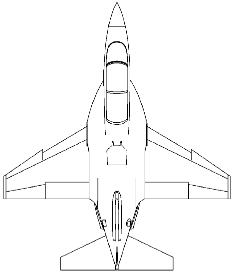

Na nasze potrzeby wygląda super. Można poprosić jeszcze o wektor z tego rzutu czy jakość jest za niska?

Wysłany: 27 Czerwiec 2018, 19:10
szczota1992 napisał/a:
Niestety jakość nie powala ,głównie w szczegółach .Pewnie trzeba narysować .
Podaj dokładnie model ,poszukamy w necie .

Niestety nie ma, szukałem wszędzie. Samolot to M-346, nie jest on zbyt popularny, więc mało "materiałów" na jego temat.
Wysłany: 28 Czerwiec 2018, 17:37
http://2.bp.blogspot.com/...00/yak130-3.gif
http://www.airwar.ru/image/idop/attack/m346/
https://www.google.pl/sea...8&dpr=1#imgrc=_
Wysłany: 28 Czerwiec 2018, 20:25
Jeśli nie znajdziemy wektorowego pliku ,może uda się przerobić z YAK-130
Wysłany: 28 Czerwiec 2018, 22:31
Powyżej "zapodałem" linki do plików w wyższej rozdzielczości, z których spokojnie można odrysować wersję w wektorach i to nawet w lepszych szczegółach niż oryginał. Jeżeli nie wymaga to precyzyjnych szczegółów, to można spokojnie pokusić się o zwykłą wektoryzację (nie wiem jakim celom ma służyć taka wektorowa wersja). Wymaga to trochę więcej czasu niż napisanie posta, ale może warto na tych plikach poćwiczyć?
Potrzebny bardziej szczegółowy wektor? Wystarczy odrysować połowę a resztę odbić "lustrzanie"..."

Wysłany: 29 Czerwiec 2018, 09:14
Jak-130 różni się nieznacznie od M-346. Taki mam plan! Dziękuję za pomoc :)
Wysłany: 29 Czerwiec 2018, 09:27
Tak wiem ,z tego co się zorientowałem to w zasadzie ta sama konstrukcja .
Jest wektor w SVG Jaka ,stąd moja propozycja . Wystarczy przyciąć i usunąć i poprawić kilka elementów.
