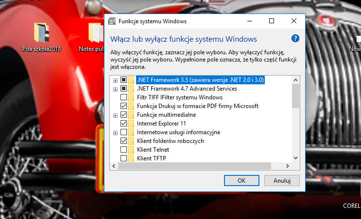

Problemem jest bardzo stara wersja CorelDraw
Sprawdż czy masz zainstalowane i włączone starsze Microsoft .NET Framework 3,5
Naciśnij klawisz systemu Windows, Windows logo systemu Windows na klawiaturze, wpisz "Funkcje systemu Windows", a następnie naciśnij klawisz Enter. Włącz lub wyłącz funkcje systemu Windows zostanie wyświetlone okno dialogowe.
U mnie wygląda to w ten sposób .
https://docs.microsoft.com/pl-pl/dotnet/framework/install/dotnet-35-windows-10
Pobierz Plik ściągnięto 380 raz(y) 97.41 KB

restauro napisał/a:
Sprawdż czy masz zainstalowane i właczone starsze Microsoft .NET Framework 3,5
Dzięki :) Wyłączyłem Framework. Zobaczymy, czy problem zniknie.

lenofo napisał/a:
Powinieneś raczej włączyć starszą wersję ,(do obsługi 9 potrzebujesz pewnie wersji 3 lub jeszcze niżej) tak jak na załączonym scrennie . Rozwiązaniem jest zainstalowanie darmowego programu wektorowego Inkscape .Można otwierać w nim również pliki zapisane w CorelDraw .

restauro napisał/a:
lenofo napisał/a:
Mam zainstalowany 3.5 (tak jak na skrinie). Na razie to działa :) Czasem używam InkScape, ale z lenistwa przeważnie wybieram Corela. Jednak jest wygodniejszy... dopóki jakoś działa :) Do tego w Ink'u miałem problem z plikami .pdf
