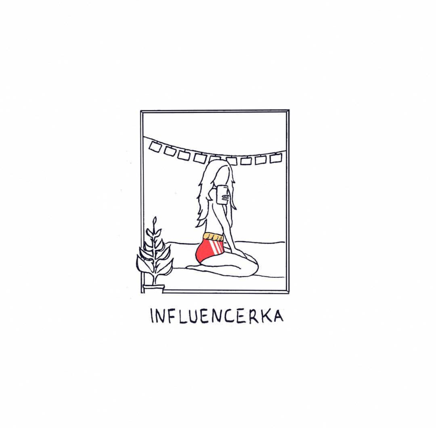

tło nie jest skompikowane bo jest po prostu białe. sam rysunek jest prosty, załączam obrazek. czyli nie ma możliwości wrzucenia oryginalu od razu na koszulke, tylko powinnam odrysowywać? :D

Jeśli kolor koszulki będzie biały nic nie trzeba robić . Rozumiem że jakość oryginalnego rysunku jest lepsza , niż na dołączonym pliku i kreska nie będzie się rozmywała ?
Skoro masz CorelDraw , można również narysować projekt w Corelu narzędziem
Rysunek odręczny lub Inteligentne rysowanie ( grubość linii można później ustawić na górnej belce w zależności od potrzeb ) ,następnie zamienić na obiekt.
Można wówczas skalować do maksymalnych lub minimalnych rozmiarów , bez straty jakości z linią jak brzytwa, zmieniać kolor tła lub je usuwać jednym kliknięciem myszki .

To już jest oryginalny rysunek :-( . Wydaje mi się, że najprosciej będzie mi to zrobić krzywą Beziera. Teraz mam kolejne pytanie. Jak widać na rysunku spodenki trzeba wypełnić kolorem, a ostatnim razem sprawiało mi to duuuży problem. Wiem, że krzywe mają być zamknięte dlatego teraz klikam węzeł do węzła. Jednak jak widać na rysunku spodenki składają się z trzech różnych kolorow i trzech elementów: paska, pasków i spodenek. Jak mam to zrobic? Czy każdy z tych elementów mam narysować osobno, mają to być osobne obiekty tak żeby każdy miał domknięte węzły? Nie mogę połączyć krzywych od pasków ze spodenek już do konturow spodenek? Wiem, że pytanie z piaskownicy ale sama nic lepszego nie wymyślę

Narysuj prostokąty umieść na spodenkach , nadaj im odpowiedni kąt i po zaznaczeniu wybierz na górnej belce Część wspólna ,będziesz miała paski dopasowane do kształtu spodenek .
Nie musisz również rysować paska , dopasuj odpowiednio odcinek z krzywej beziera i przytnij spodnie ,następnie kliknij na przyciętym obiekcie prawym klawiszem myszki i wybierz opcję
Rozłącz - Krzywa na Layer 1 , kliknij gdzieś poza pole robocze i będziesz mogła wówczas usunąć zbędne przycięte elementy .
Podczas rysowania posiłkuj się przełączaniem widoku na widok szkieletowy .To pomocna opcja ,pozwala widzieć dokładniej szczegóły rysowanego obiektu.
Rysujesz jeden prostokąt i powielasz potrzebną ilość klawiszem " + " dopasowujesz do formy na rysunku bocznymi strzałkami (patrz dołączony rysunek )

Zamiast rysować od nowa po prostu to strejsowałem.

Tak to najprościej ,chociaż efekty Trasowania bywają rożne .
Nam jednak nie tyle zależy na szybkim pozbyciu się problemu ,co na poznaniu narzędzi i ich zastosowań na przykładzie projektu graficznego koszulki w programie CorelDraw.
