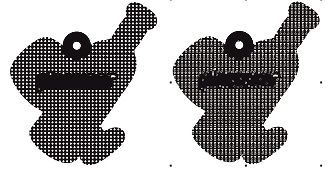

Nie o to mi chodzi. Niedokładnie napisałem może.
Załączam screenchota z corela.
Ta sama krzywa - ta po lewo to niezaznaczona krzywa a po prawo "kliknięta" - zaznaczona. Nie wiem czy będzie widać ale każdy element w tej zamkniętej krzywej - tj, każde to minikółeczko jest teraz dodatkowo zaznaczone takim corelowskim kwadracikiem - tam jest węzeł.
I teraz - zaznaczając taką krzywą, gdzie takich elementów jest od groma - to corel zaczyna je zaznaczać mi - tj. od góry do dołu. Zaznaczenie wszystkich takich elementów trwa czasem po 2- 3 sekundy. Po prostu następuje taka jakby "animacja" - ot każdy węzęł od góry do dołu jest zaznaczany. Corel nie wyrabia z przetworzeniem tylu węzłów i się animacja wydłuuża.
Najgorsze przy tym jest to, że często takie obiekty muszę przenosić na polu roboczym o dany skok - np. o to 50mm. Przy każdej krzywej jest zmuszony patrzeć w monitor i obserwować migające kwadraciki - które się pojawiają w przynużającej animacji.
Dodam, że "odkliknięcie" krzywej powoduje animację zanikania owych "kwadracików"
Dla tego pytam czy jest możliwość żeby Corel mi po prostu nie pokazywał węzłów - nie zaznaczał mi ich w żaden sposób.
