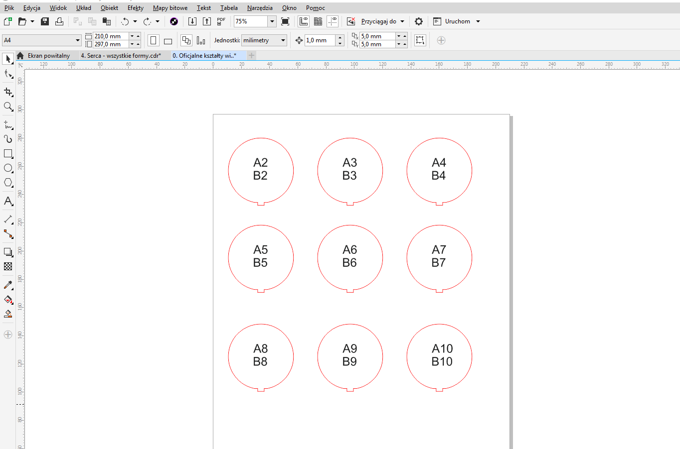

Witam,
potrzebuje importować sporą ilość różnych informacji do CDR poprzez plik źródłowy.
Mianowicie nie chodzi mi o stricte wydruk seryjny, ponieważ on tworzy dodatkowe strony.
Tylko coś co zassie informacje z wierszy i wpisze je w ustalone miejsce, pole tekstowe.
W załączeniu screen, a tekst w nim odpowiadałbym wartośći z danej komórki w arkuszu kalkulacyjnym (np. Excel)
Z góry dziękuje za pomoc.
Pobierz Plik ściągnięto 309 raz(y) 56.44 KB

No ale ogólnie to jest Wydruk Seryjny. Przecież on nie zawsze tworzy dodatkowe strony. Ustawiasz rozmiar roboczy dla jednego użytku, potem w opcjach Wydruku Seryjnego ustawiasz ile kolumn i wierszy, czyli ile razy ma powielić użytek na stronie (której rozmiar też ustalasz w Opcjach Wydruku).
Jedyna kwestia mogąca sprawić jakies trudności, to dobrze przygotować plik źródłowy ;-)
Poniżej instrukcja:
Przygotowanie danych (lub import pliku)
Projekt z wstawionymi polami WS
Odpalamy WS
Nie tworzymy od razu wydruku tylko wchodzi w Podgląd
Korzystając z drugiego widoku powielamy użytek na stronie
Violá
(oczywiście trzeba odstępy itd. popoprawiać, ale można też z góry ustalić wielkość Obszaru Roboczego użytku, jeśli wiesz jak się to rozkłada na stronie)
