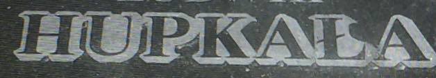

Witam,
mam problem ze znalezieniem czcionki, ewentualnie zrobieniem obrysu/cienia jak na zdjęciu.
Napis na granicie piaskowany, nie robiony przeze mnie. Ktoś pomoże, jakieś wskazówki? Robiłam obrysy i cienie w corelu, wychodzi coś zupełnie innego... Nie mam pomysłu jak zrobić przynajmniej coś zbliżonego.
Agnieszka
Pobierz Plik ściągnięto 309 raz(y) 13.59 KB
Wysłany: 15 Lipiec 2018, 19:51
Font to prawdopodobne Times New Roman Pogrubiona .

Font z pewnością ten, mam cały napis gotowy prócz naziwska z 'cieniem'właśnie...
Wysłany: 15 Lipiec 2018, 20:11
Zobaczę czy czasem czy cienie to nie są spłaszczone 3D .
Obrysy mogą być zrobione innym programem niż CorelDraw ,ewentualnie może być jakaś maniera .

Wysłany: 15 Lipiec 2018, 22:52
Niełatwo jest coś wywnioskować z tak kiepskiego zdjęcia, ale jest to prawdopodobnie inicjatywa kamieniarza - jak można się domyślić (zła jakość zdjęcia!!! :evil: ). Ta "obwódka" wokół liter "A" różni się między sobą, stąd taki mój domysł. Można coś podobnego zrobić w Draw stosując "Głębię" + "Fazę" ale moim zdaniem nie tędy droga...
Wysłany: 16 Lipiec 2018, 14:50
Pewnie będzie trzeba narysować .Potrzebne jest tylko dobre zdjęcie .
Wiele elementów jest powtarzalnych w innych literach , dlatego zduplikuj je w celu ponownego wykorzystania .
Możesz zrobić spawając wewnętrzny obrys , wyciąć w prostokącie ,lub złożyć i zespawać z elementów .
Mój przykład nie jest idealny , ponieważ oryginał jest zdeformowany .
Zdjęcie powinno być zrobione centralnie , najlepiej na statywie obiektywem stałoogniskowym.

Dzięki śliczne, jutro będę próbowała to zrobić. Miałam nadzieję, że to jakaś czcionka lub cienie/ obrysy których nie potrafię zrobić, ale wychodzi na to, że trzeba to ręcznie zeobić. Zdjęcia nie mam możliwości zrobienia- tablica poszła do szlifu....więc zakeży mi przynajmniej na czymś zbliżonym. Dodam tylko, że jestem samoukiem co do corela, plotera i piaskownia, więc dzięluję za wszystkie rady :)

Rada na przyszłość .We wszelkiego rodzaju pracach rekonstrukcyjnych dobre zdjęcie to podstawa ,pózniej jest dużo mniej pracy.

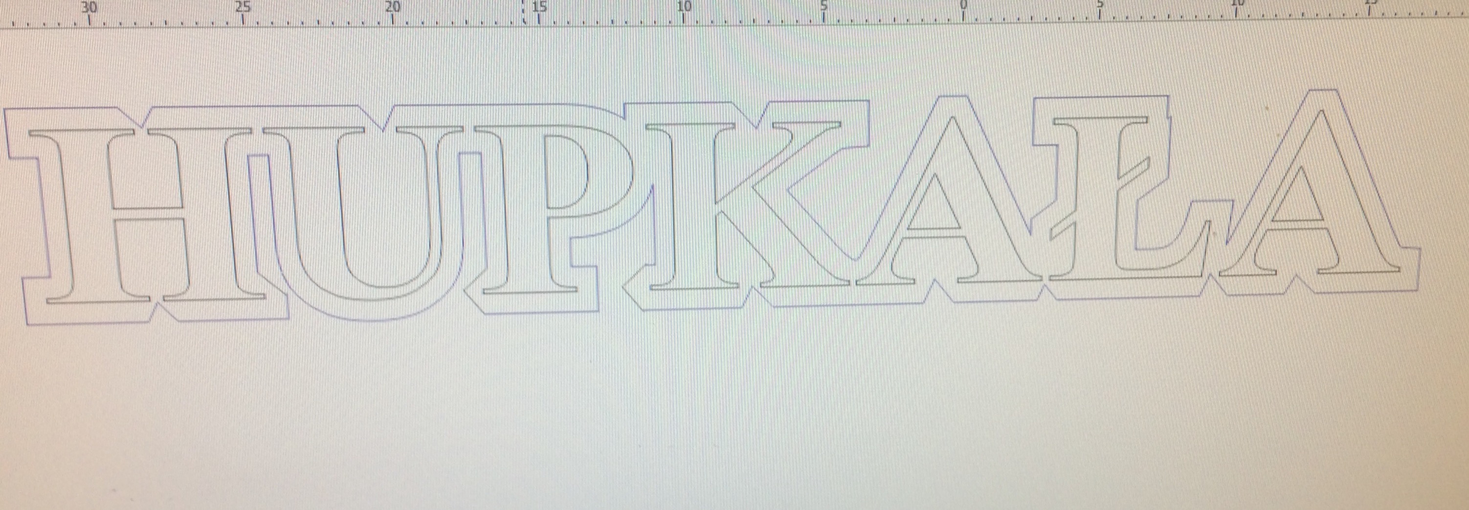

Wysłany: 17 Lipiec 2018, 20:33
Może idealne nie wyszło, ale coś zbliżonego:) dzięki za pomoc! Pozdrawiam

Wysłany: 17 Lipiec 2018, 21:37
Wydaje się że wyszło dobrze ,chociaż osobiście starałbym się obrys dostosować do liternictwa .
Zdjęcie ma dużo nienaturalnych skrótów , ponieważ nie było robione centralnie i wprowadza deformacje ,których powielanie może dać nieciekawy efekt końcowy .
Zauważyłem jeszcze jedna różnicę . Dolne elementy obrysu w oryginale są stożkowe u Ciebie z jednej strony litery masz podobnie z drugiej kąt prosty .
Dodatkowo w górnych elementach nie ma wcięć między H,U,P w dolnej między K i A .
