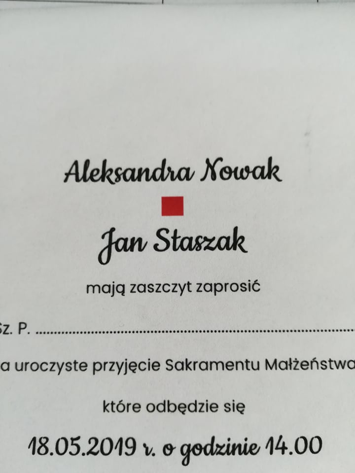

Witam,
mam ostatnio nietypowy problem, który widoczny jest dopiero po wydruku. Dotyczy to dwóch przypadków: albo obiektu stworzonego przeze mnie z krzywych, albo grafiki, która została przeze mnie przycięta. Mianowicie po wydruku okazuje się, że np. zamiast serduszka wydrukował się kwadrat. Czy miał ktoś taki problem? Macie pomysł jak taki problem rozwiązać?
Nadmienię, że problem pojawił się niedawno, rok czasu wstecz było wszystko ok, przy wydruku tych samych grafik.
Będę wdzięczna za wszystkie rady.

a tutaj wydruk i wspomniany kwadrat zamiast serduszka :hm
Pobierz Plik ściągnięto 228 raz(y) 46.28 KB

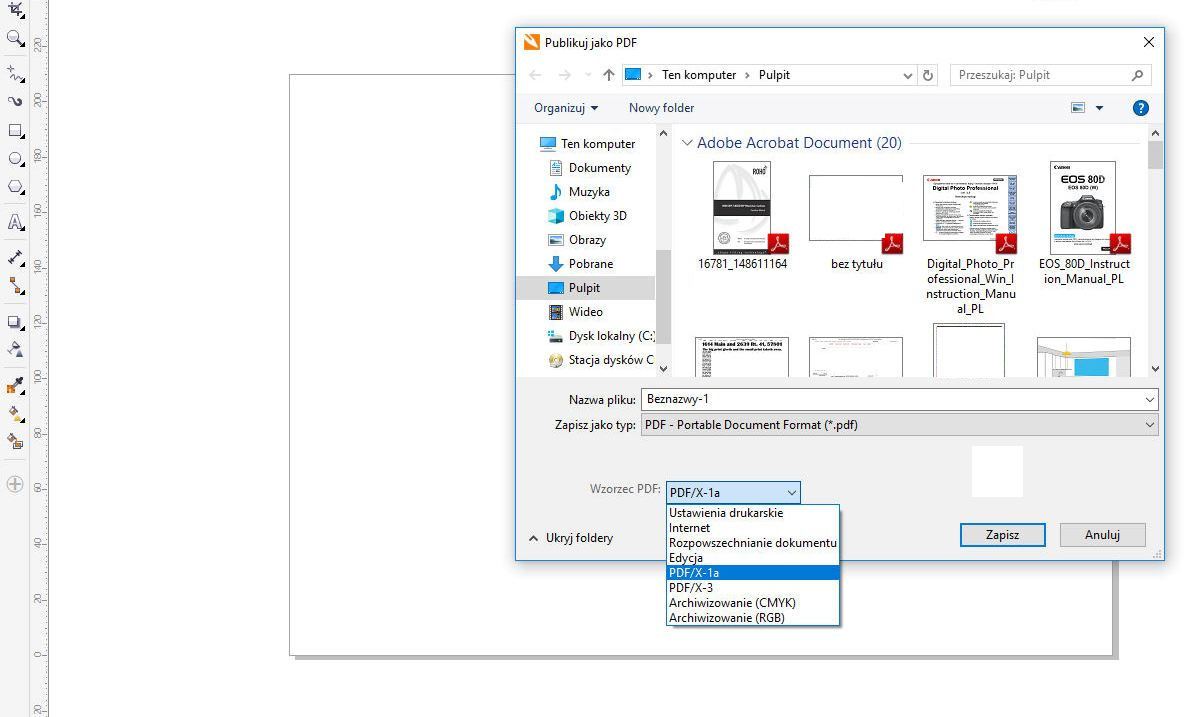

Plik - Publikuj jako PDF - Wzorzec PDF (wybierasz w rozwijanym menu )
Pobierz Plik ściągnięto 169 raz(y) 86.06 KB
