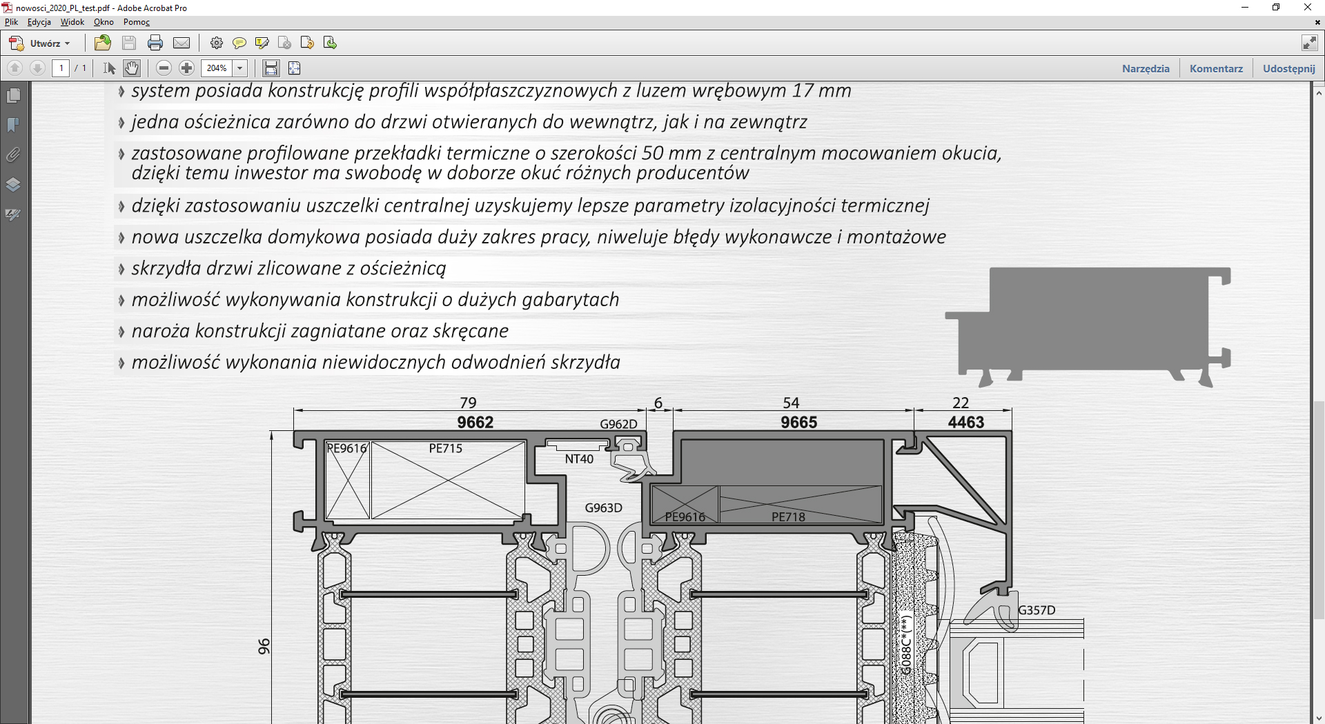

witam,
mam zainfortowane rysunki teczniczne z innego programu i problem polega na tym że w pliku cdr jest wszystko oky a jak robię pdf to już nie, element który nie powinien mieć wypełnienia jednak je ma. jak to zmienić? Przesyłam grafiki do zobrazowania problemu.
tak to wygląda w pliku do druku i tak się drukuje
Pobierz Plik ściągnięto 349 raz(y) 953.07 KB
w cdr jest wszystko oky.
Pobierz Plik ściągnięto 380 raz(y) 870.92 KB

Zmienić to nie problem ,trzeba tylko znaleźć przyczynę.
Szkoda, że nie możesz dołączyć wektorowego pliku w CDR .
Proponuję sprawdzić w Okno- Okno dokowane -Menedżer obiektów ,czy czasem nie masz zduplikowanego problematycznego obiektu .

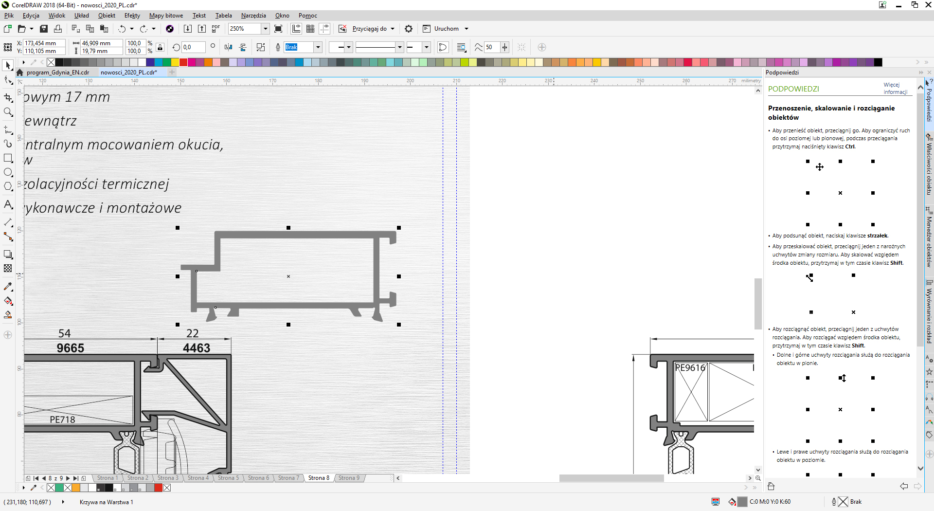

Na pewno nie mam zdublowanego obiektu, bo to sprawdzałam. Zrobiłam też test na nowym obiekcie i jest to samo. Jedyny sposób jaki znalazłam to jest przy eksporcie zaznaczyć "odwzoruj złożone wypełnienia jako mapy bitowe", choć uważam, że to połowiczne rozwiązanie. Przesyłam w załączniku plik cdr

Dotarłam co powoduje anomalię przy eksporcie, tylko nie wiem dlaczego. Pod każdym tekstem jest tło z gradientem i przezroczystością i jak go nie ma to jest oky. Tylko dlaczego?

Z kolejnością tu nie ma problemu. Są to dwa elementy jedno wycięte z drugiego, a w oryginalnym projekcie jest tło pod tym, bitmapa, więc nie mogę nadać tła białego.

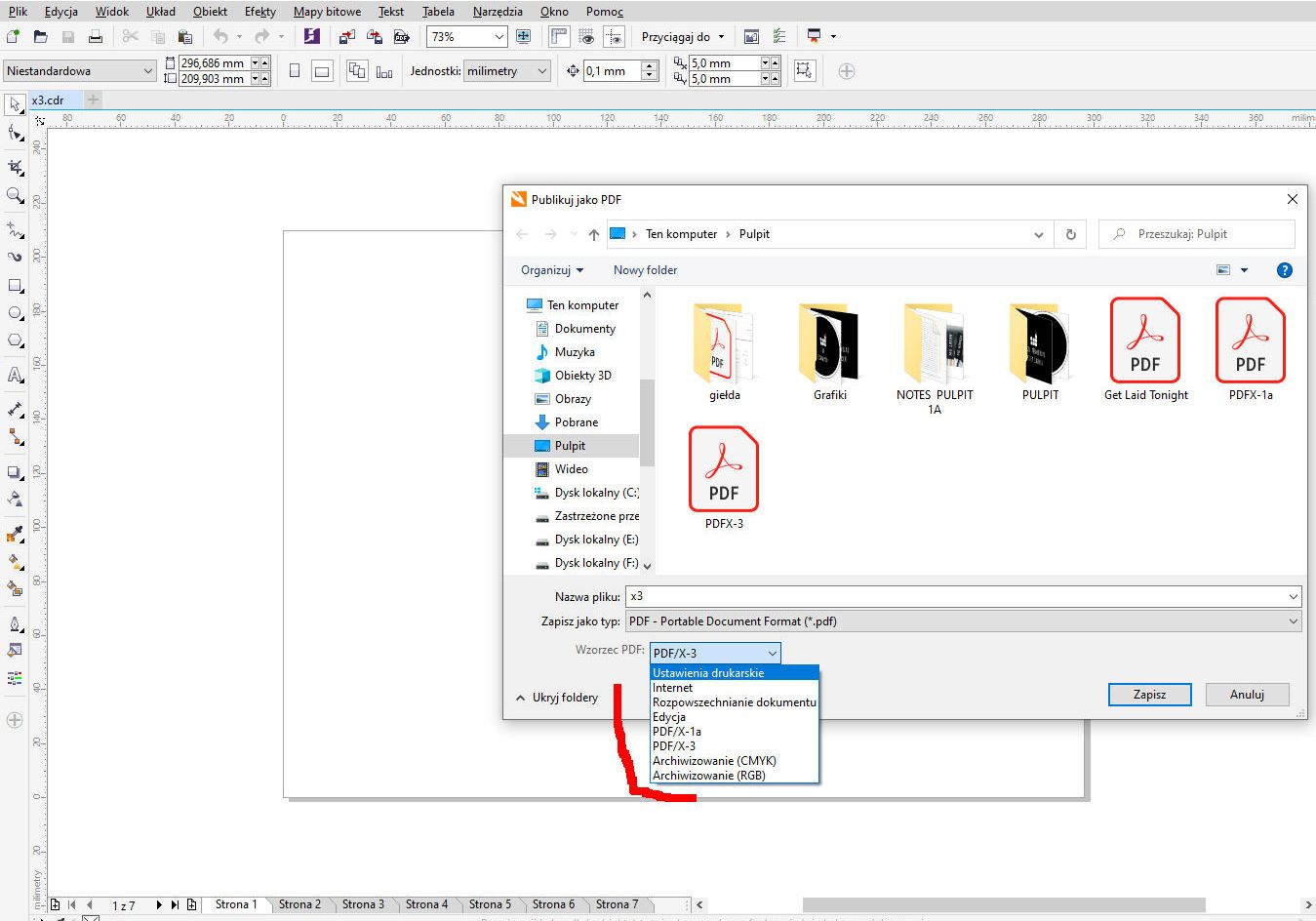

Zapisałem w CorelDraw X7 - Publikuj jako PDF/X-1a oraz PDF/X-3 .Obydwie wersje zapisu są prawidłowe ,po powtórnym otwarcie w CorelDraw X7.

A jakie ustawienia zastosowałeś przy eksporcie do pdf?

" jakie ustawienia zastosowałeś "
Takie jak podałem w opisie .Nie eksportowałem , niżej jest opcja - Publikuj jako PDF ,
tam w rozwijanym menu wybierasz - Wzorzec PDF

Dzięki za podpowiedź z "wzorcem", wystarczy wybrać odpowiedni pozycję w "zgodność z", tylko czym się różnią te rodzaje pdf?
