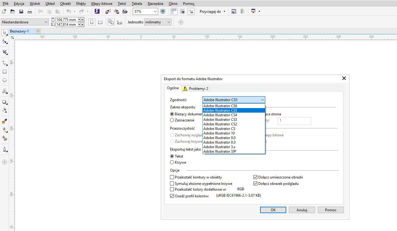

Wysłany: 23 Listopad 2018, 18:33
w CorelDraw w opcji Plik - Eksportuj jest kilka możliwości ustawień . Możliwe ,że lepiej użyć Eksportuj , zamiast zapisz jako AI .
Wyskoczyły Problemy , ale to był pierwszy z brzegu plik jaki miałem na pulpicie i nie podobały mu się jakieś kolory ,więc nie sugeruj się tym specjalnie .
Pobierz Plik ściągnięto 306 raz(y) 107.69 KB
