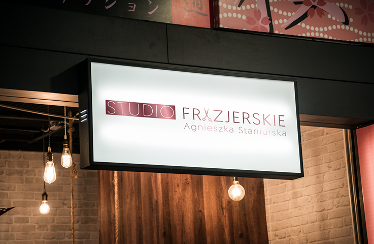

Ktoś pomoże uzyskać podobny efekt
Zdjęcia podobno robione przez klientkę
Zastanawiam się z jakiego rodzaju folii są zrobione te napisy

Robisz tło w CorelDraw piszesz tekst który nakładasz na tło .
Zaznaczasz całość wybierasz - Część wspólna .
Pierwszy wyraz w prostokącie -
Na to samo tło nakładasz prostokąt dodajesz litery ,ustalasz odpowiedniej grubości kontur ,który zamieniasz na obiekt.
Całość grupujesz .

Rozumiem że ten ofekt na napisie jest wydrukowany, nie jest to swego rodzaju folia która daje taki efekt po naniesieniu jej na powierzchnię?
Wysłany: 15 Listopad 2018, 12:54
Folia może być matowa ,napis raczej jest drukowany , oczywiście jeśli znajdziesz folię z takim wzorem ,możesz wyciąć z niej litery ale gotowa folia ,jeśli uda się znaleźć, też jest drukowana.
