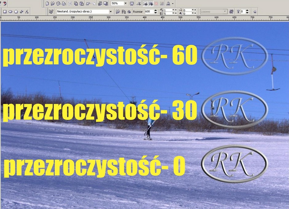

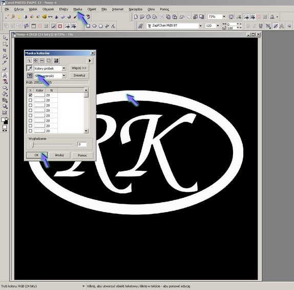

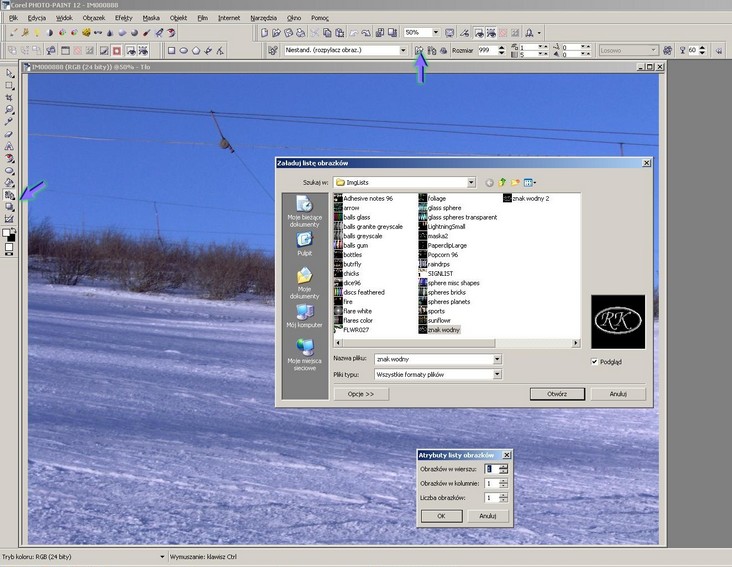

Rosa prosiła o tutka do znaku wodnego „na jedno kliknięcie”. Niestety ten znaczek który zrobiłem na Twoim obrazie wymaga trochę zabawy i może opiszę to następnym razem, tam trzeba duplikować obiekt z wykorzystaniem maski i dwóch cieni interaktywnych, a wadą tego sposobu jest to że nie jest powtarzalny jednym czy nawet dwoma kliknięciami a o to przecież Ci chodziło. Mogę zaproponować Ci inny sposób pozostawiania swojej sygnaturki na zdjęciach, bardzo szybki i całkowicie powtarzalny, chwilę pracy wymaga jedynie stworzenie swojego znaczka. Opiszę konkretny przykład z gotowymi ustawieniami.
Więc po kolei, najpierw sam znaczek:

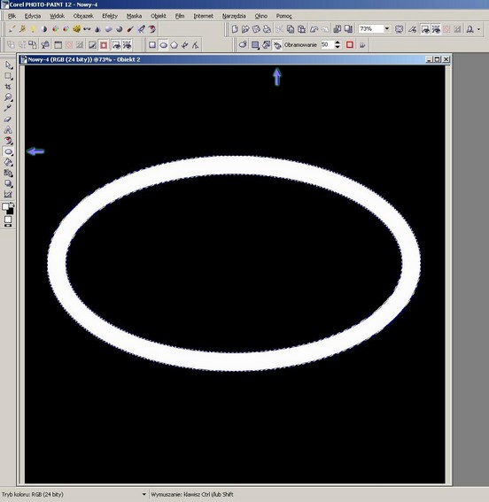

1.otwórz nowy dokument - szer: 100 mm, wys: 100 mm, rozdzielczość: 300 dpi tło: czarne;
2.wybierz elipsę (F7), na górnym pasku narzędzi wyłącz wypełnienie i ustaw obramowanie na 50, na kolor pierwszego planu wybierz – biały,
3.przeciągnij po przekątnej trzymając lewy klawisz myszki, powstanie pusta w środku elipsa

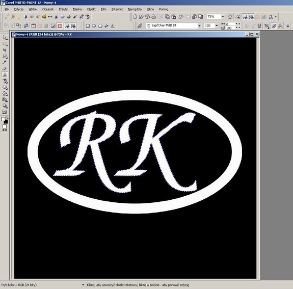

4.użyj tekstu (T), czcionka ZapfChan MdIt BT wielkość 120 i wpisz w środek elipsy swoje inicjały; jeżeli litery będą za duże lub za małe nie rozciągaj ich bo stracisz na jakości - tylko zmień rozmiar czcionki;
5.masz teraz białą elipsę i w środku białe litery – sklej to (Crtl+Shift+strzałka w dół);

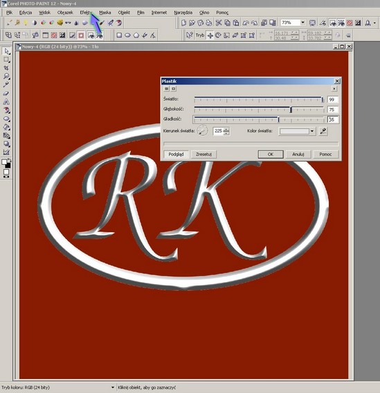

6.w górnym pasku narzędzi rozwiń: Maska – Maska kolorów, pipetą kliknij na białe i OK, na czarnym tle pojawi się maska;

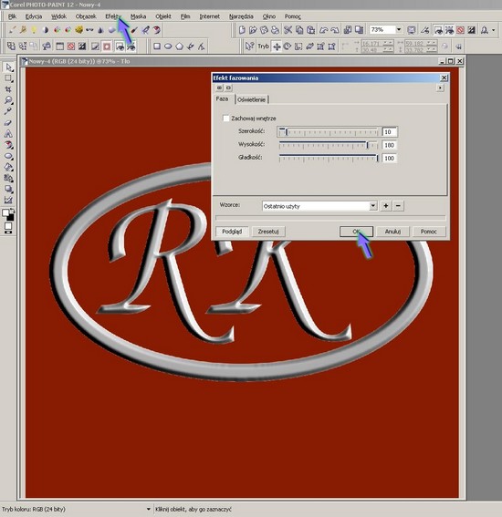

7.teraz możesz użyć do wyboru wg uznania dwóch efektów z górnego paska: Efekty - Efekty 3D- efekt fazowania, lub Efekty – Tekstura – Plastik. Przy fazowaniu użyj oświetlenia koloru białego, kierunek 200, kąt 45;

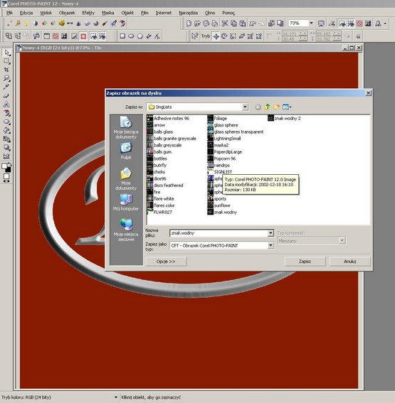

8.znaczek gotowy, nie zdejmuj maski - zapisz go w folderze ImgList, znajdziesz go tam gdzie masz zainstalowanego corela – czyli prawdopodobnie na dysku C/Program Files/Corel/Corel Graphics 12/Corel PHOTO-PAINT/ImgList. Zapisz to w formacie CPT, jak nie trafisz do ImgList zapisz gdziekolwiek tylko później wskaż to miejsce rozpylaczowi obrazków;
teraz już znakowanie:
9.otwórz obraz który chcesz oznakować, wybierz Rozpylacz obrazków (I) i rozwiń do końca górny pasek narzędzi, znajdziesz tam ikonkę – Załaduj listę Rozpylacza obrazków, domyślnie otworzy Ci się folder ImgList – wybierz swój znak – otwórz, w Atrybutach listy obrazków ustaw wszystko na 1 – OK;
10.teraz przy wybraniu na górze - Niestand.(rozpylacz obraz) możesz nanosić swój znaczek ustawiając na górze rozmiar i przezroczystość obiektu.
Tutek trochę długi ale napisałem krok po kroczku, po pierwszym dodaniu do rozpylacza naszego znaku, pozostanie on aktywny więc każde następne zdjęcie oznakujemy jednym kliknięciem rozpylacza obrazków.
narysuj elipse
Pobierz Plik ściągnięto 2000 raz(y) 44.06 KB
dodaj litery i połącz obiekty z tłem
Pobierz Plik ściągnięto 1522 raz(y) 56.07 KB
załóż maskę na tło
Pobierz Plik ściągnięto 1598 raz(y) 59.52 KB

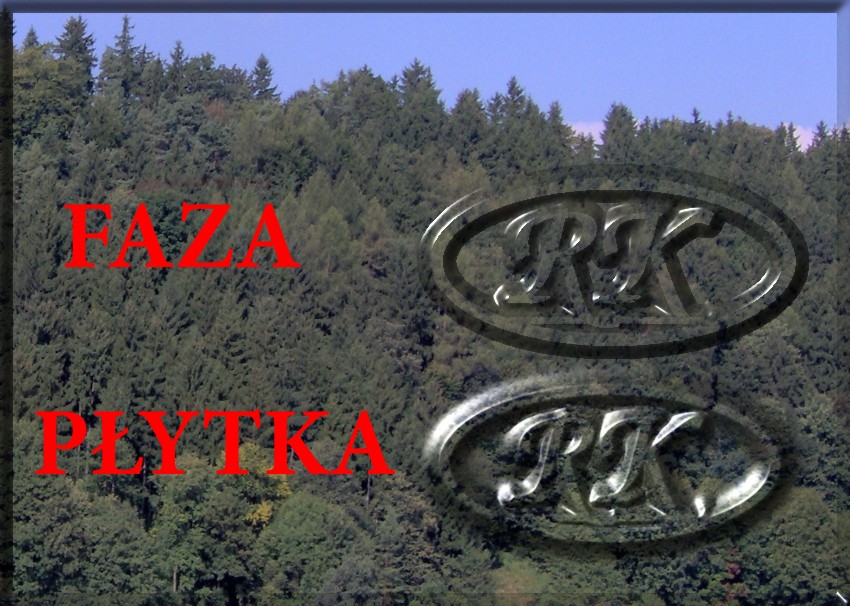

wykorzystaj jeden z efektów, ten...
Pobierz Plik ściągnięto 1546 raz(y) 60.78 KB
...lub ten
Pobierz Plik ściągnięto 1383 raz(y) 63.44 KB
zapisz jako CPT w ImgList
Pobierz Plik ściągnięto 1379 raz(y) 63.22 KB

Radek dzięki wielkie bardzo :-) . Udało mi się zrobić mój znaczek za pierwszym podejściem, bo tulek jest przejrzyście opracowany ( skoro poradziła sobie z nim taka gapa jak ja tzn. że każdy poradzi :-P )
Pozdrawiam.

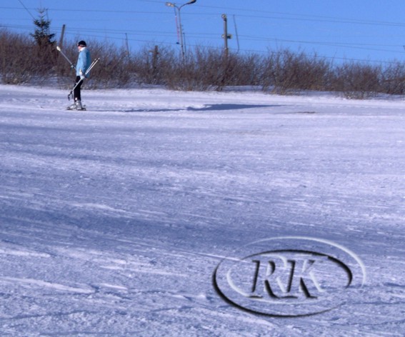

Rosa, gratuluje :-) użyłaś plastiku ale on pozostawia przy krawędziach niewielkie zniekształcenia, na małym znaczku to się gubi i jest prawie niewidoczne ale przy robieniu większych skorzystaj jednak z fazowania, brzegi będą równiejsze :-> .
Skoro poszło Ci tak łatwo, to teraz spróbuj zrobić dokładnie taki znacznik o jaki pytałaś pierwotnie. Wszystko robisz tak jak wyżej do pkt. 6, tylko swój znaczek zrób na tle w takim rozmiarze jakie masz zdjęcie i w takiej rozdzielczości jak zdjęcie. Unikniesz tym „strzępienia maski”. Pamiętaj też żeby znaczek zrobić już w tym miejscu gdzie będzie na zdjęciu. W zakładce Maska wejdź w Zapisz maskę na dysku i zapisz ją w formacie corelowskim (CPT). Możesz już wszystkie obrazy pozamykać.
7. otwórz zdjęcie które chcesz oznaczyć, wejdź w zakładkę Maska i Załaduj maskę z dysku, znajdź swoją maskę tam gdzie ją zapisałaś, przy kursorze pojawi Ci się jej miniaturka, kliknij na obraz;
8. skopiuj widoczny obraz (Ctrl+C) i później zdejmij maskę;
9. wklej obraz (Ctrl+V), zobaczysz tylko kształt znaczka bo obraz pokryje się z resztą zdjęcia, użyj jakiegoś ciemnego cienia interaktywnego i przeciągnij go w dół – lewo skos (tylko nie za dużo, tak żeby cień wychodził spod obrazka a nie „oderwał” się od niego);
10. jeszcze raz wklej obraz (Crtl+V) i użyj cienia jasnego, wyciągnij go w przeciwną stronę;
11. połącz obiekty z tłem – GOTOWE
w ten sposób trochę oszukasz corela bo wyciągniesz cienie z obiektów których nie widać na zdjęciu, a takiej funkcji program nie posiada :-/ . Znakując kolejne zdjęcia wklejaj tylko swoją zapisaną maskę i dalej wszystko od pkt. 8. Trochę więcej pracy, ale efekt wg mnie jest ciekawszy, szczególnie gdy dobierzesz cienie do kolorystyki zdjęcia. Wygląda to bardzo naturalnie, podobnie jak sucha pieczęć.
Powodzenia ;-) i nie zapomnij pokazać jak wyszło
tak powinno to wyglądać
Pobierz Plik ściągnięto 925 raz(y) 102.2 KB
