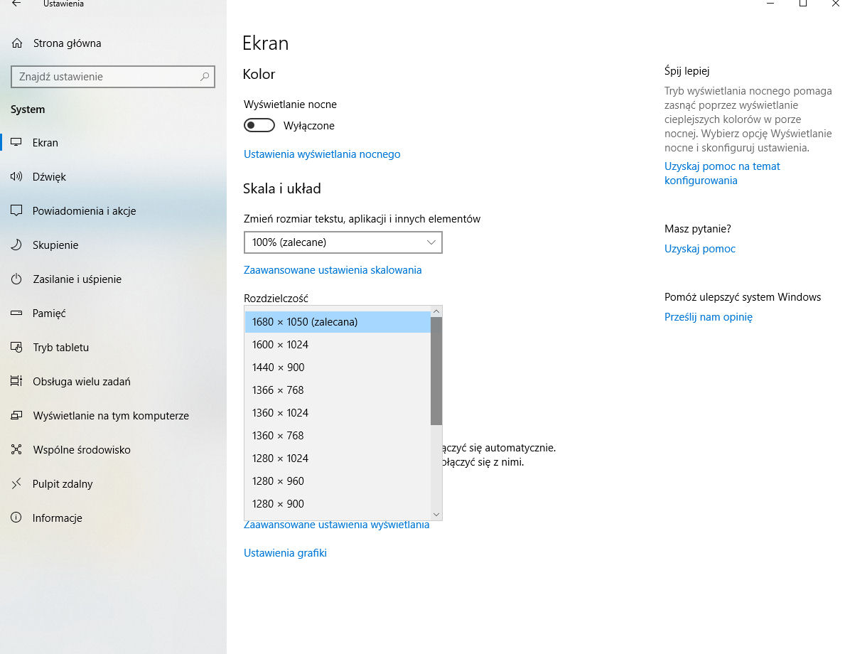

Jaki masz monitor i jaką kartę graficzną. Możliwe że brakuje sterownika , dlatego nie możesz znaleźć rozdzielczości o odpowiedniej proporcji .
Nie mam wielkiego monitora tylko 24 cale , ale moje proporcje to1680 x 1050 czyli Twoje powinno być około 1900 x 1300 .
Sprawdź zalecane ustawienie .

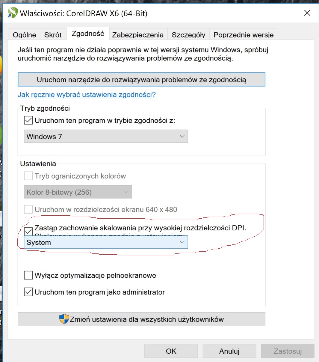

Dziękuję serdecznie za wskazówki bo mnie jednak naprowadziły na trop i problem jakoś się rozwiązał :D Otóż trzeba zmienić opcje skalowania DPI na system, tylko, że to okienko ma pewien feler otóż gdy klika się rozwijaną listę to odznacza się opcja, dopiero przypadkiem ruszyłam strzałką w dół i mi zmieniło z "Aplikacji" na "System" i Corel nawet w 4k wygląda już normalnie :D Dziękuję pięknie bo sama pewnie bym się poddała :dances

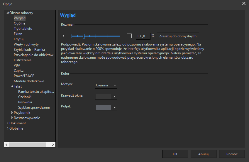

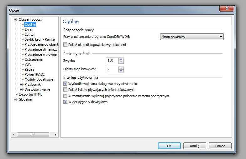

Przepraszam najmocniej, bo nie pamiętam, czy w X6 jest takie cudo, jak w nowszych wersjach?
Bo robi dokładnie to, czego chcesz, czyli skaluje sam interface (strona zostaje jaka jest, dla przykładu).
Wersje na 100% i 200%

Wysłany: 23 Styczeń 2019, 11:50
Shame napisał/a:
W X6 nie ma takiego "cuda"
