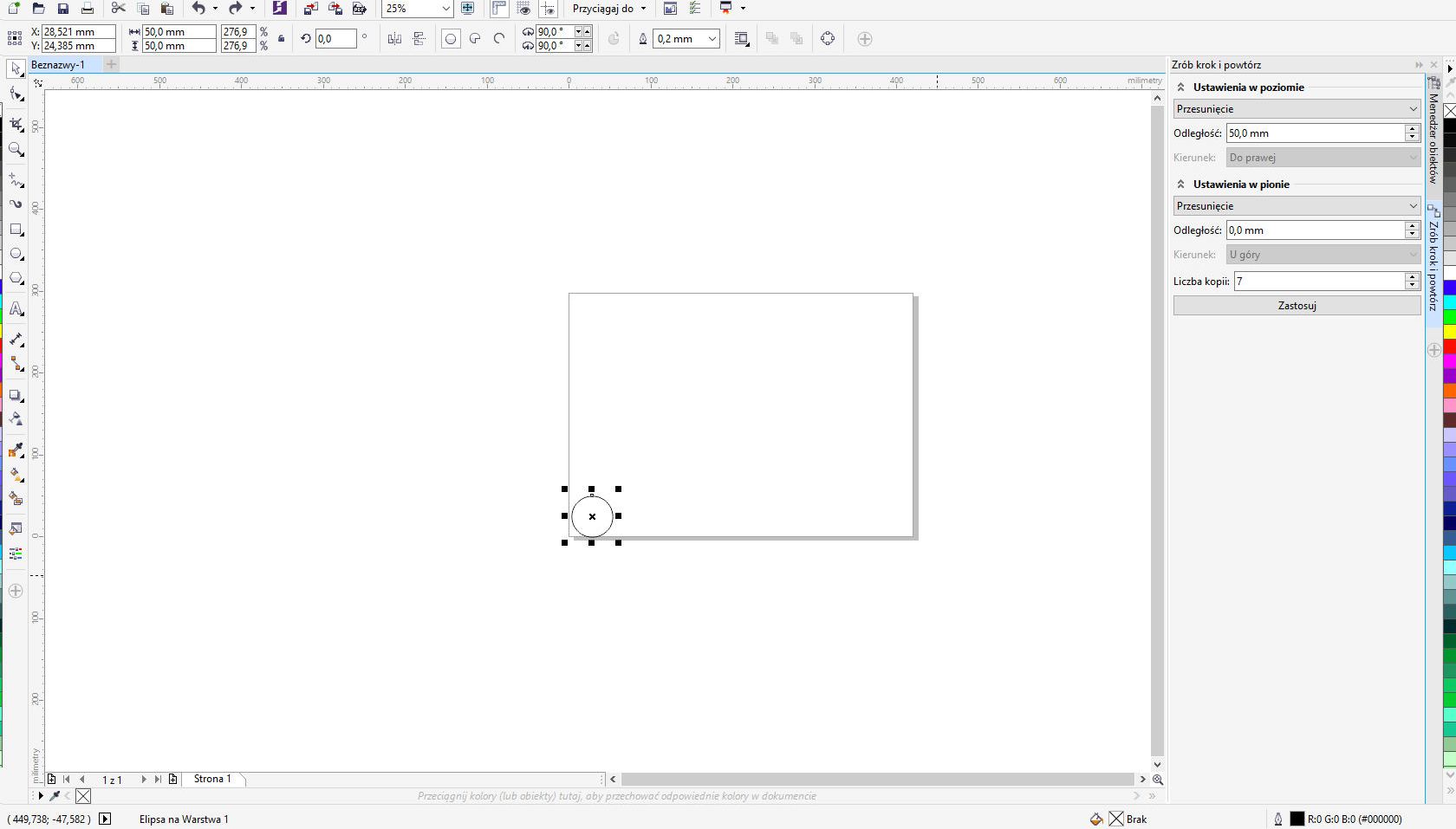

Pewnie jest kilka sposobów , podam jeden .
Ustawiasz opcję :Okno - Okno dokowania - Zrób krok i powtórz .
Pobierz Plik ściągnięto 256 raz(y) 201.98 KB
Wysłany: 23 Styczeń 2019, 15:45

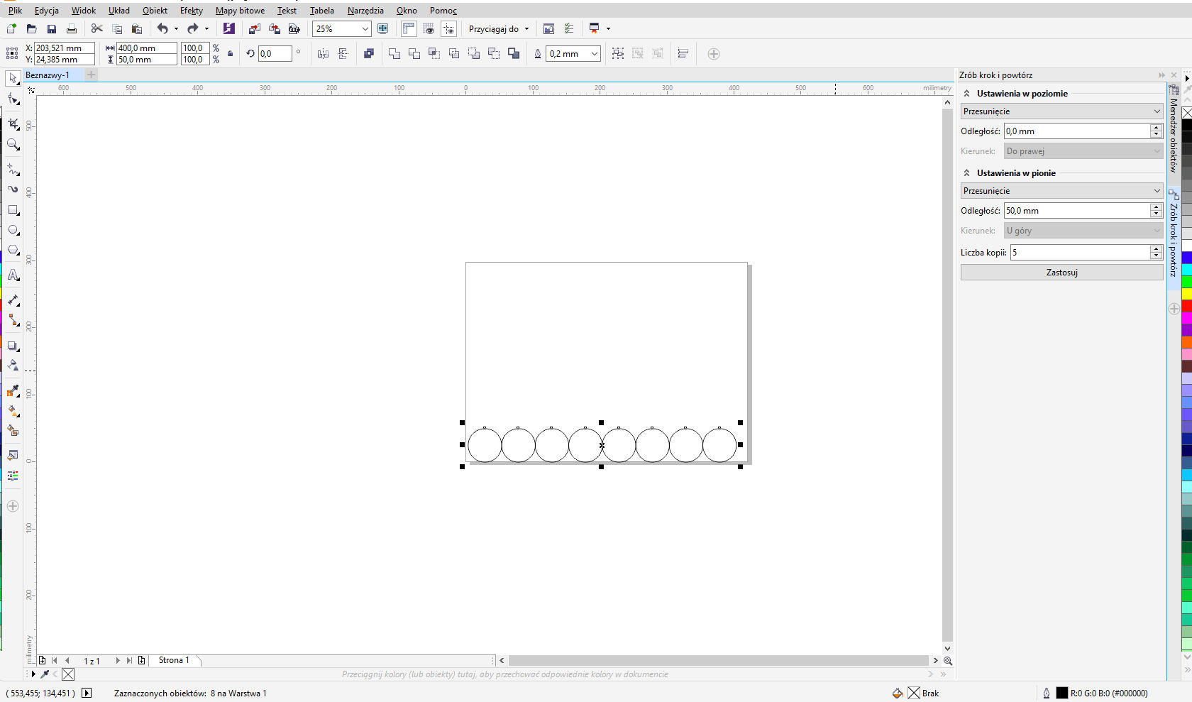

Następnie rysujesz element według wymaganych wymiarów i ustawiasz ilość jaka zmieści się w poziomie , w tym przypadku 50 mm czyli 5cm
Po wykonaniu czynności , możesz ustawić równe odległości między elementami , ja tego nie robiłem.

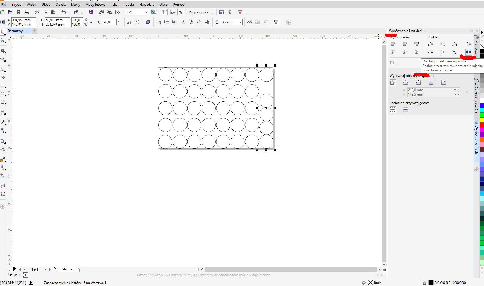

wyrównujesz zaznaczając wszystkie powstałe obiekty i wybierając opcję
