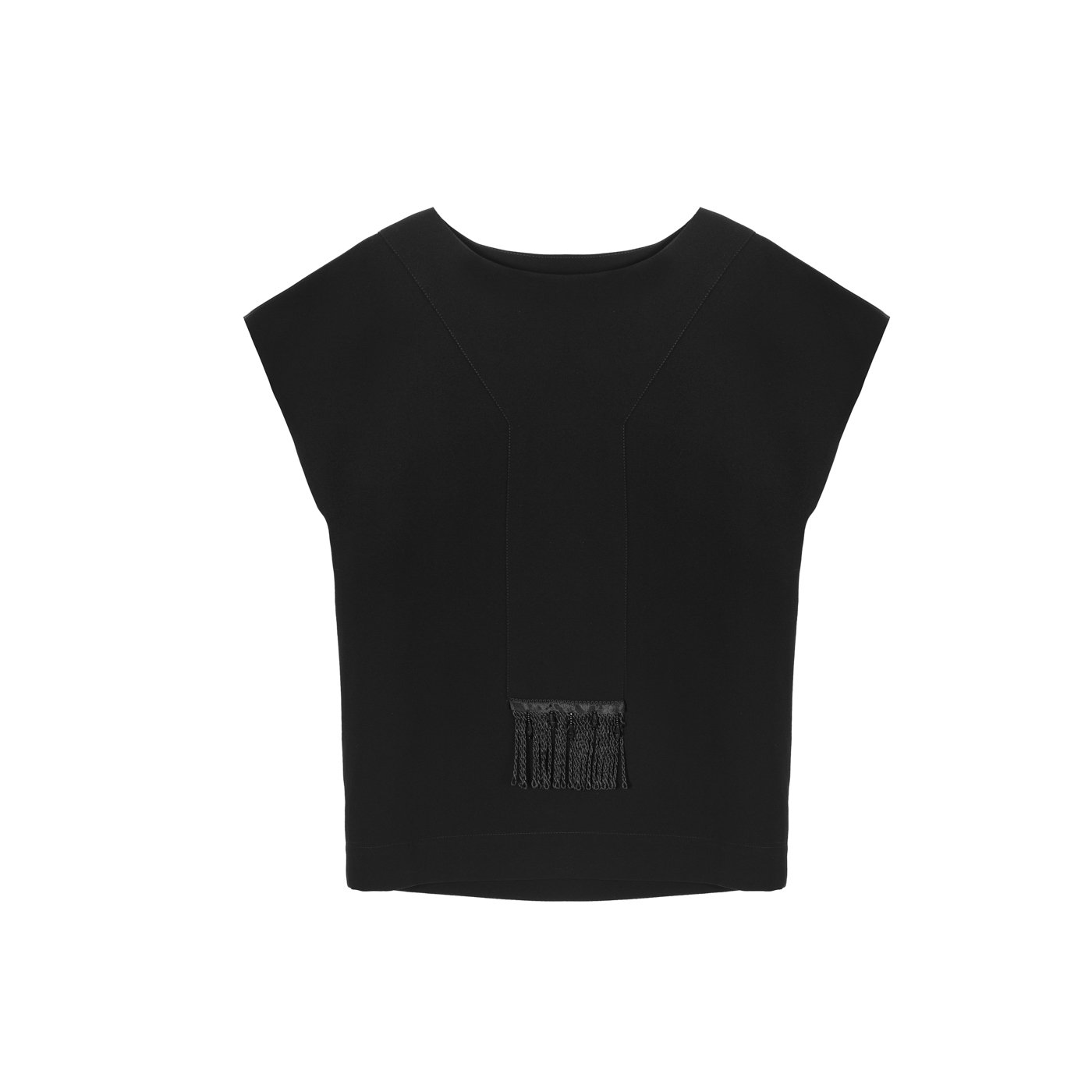

To ma być w corel draw, wysyłam inne ubranie. Ale ogólnie w takiej formie je mam.
Pobierz Plik ściągnięto 405 raz(y) 46.02 KB

Szkoda że nie dołączyłeś z wyciętym tłem. Najprościej zwektoryzuj koszulkę opcją trasowanie lub obrysuj krzywymi i dopasuj kształty do manekina narzędziem Kształt ( F10 ) .
Dopasowuj w widoku szkieletowym ,widać wówczas kontury .

Jest jeszcze jeden sposób .Możesz narysować na obrysie manekina podobną formę jaką ma koszulka ,nie musi być dokładna , (Czarna linia )Zaznaczać narzędziem wskaźnik obrys i narysowany element .
Na górnej belce wybierz opcję Część wspólna .
Będziesz miał wówczas dokładnie dopasowaną koszulkę po formie manekina
(czerwona linia ) .

Beyond13 napisał że potrzebuje rozwiązania problemu w programie CorelDraw , więc postarajmy się znaleźć optymalny sposób dla tego programu .
Ostatnie rozwiązanie będzie w miarę najprostsze . Mając dopasowaną koszulkę opcją Cześć wspólna wystarczy narzędziem Kształt poprzesuwać lub usunąć niektóre węzły .
Zostają ewentualne napisy lub wzory ,które można dopasować jako osobną warstwę narzędziem Obwiednia .
