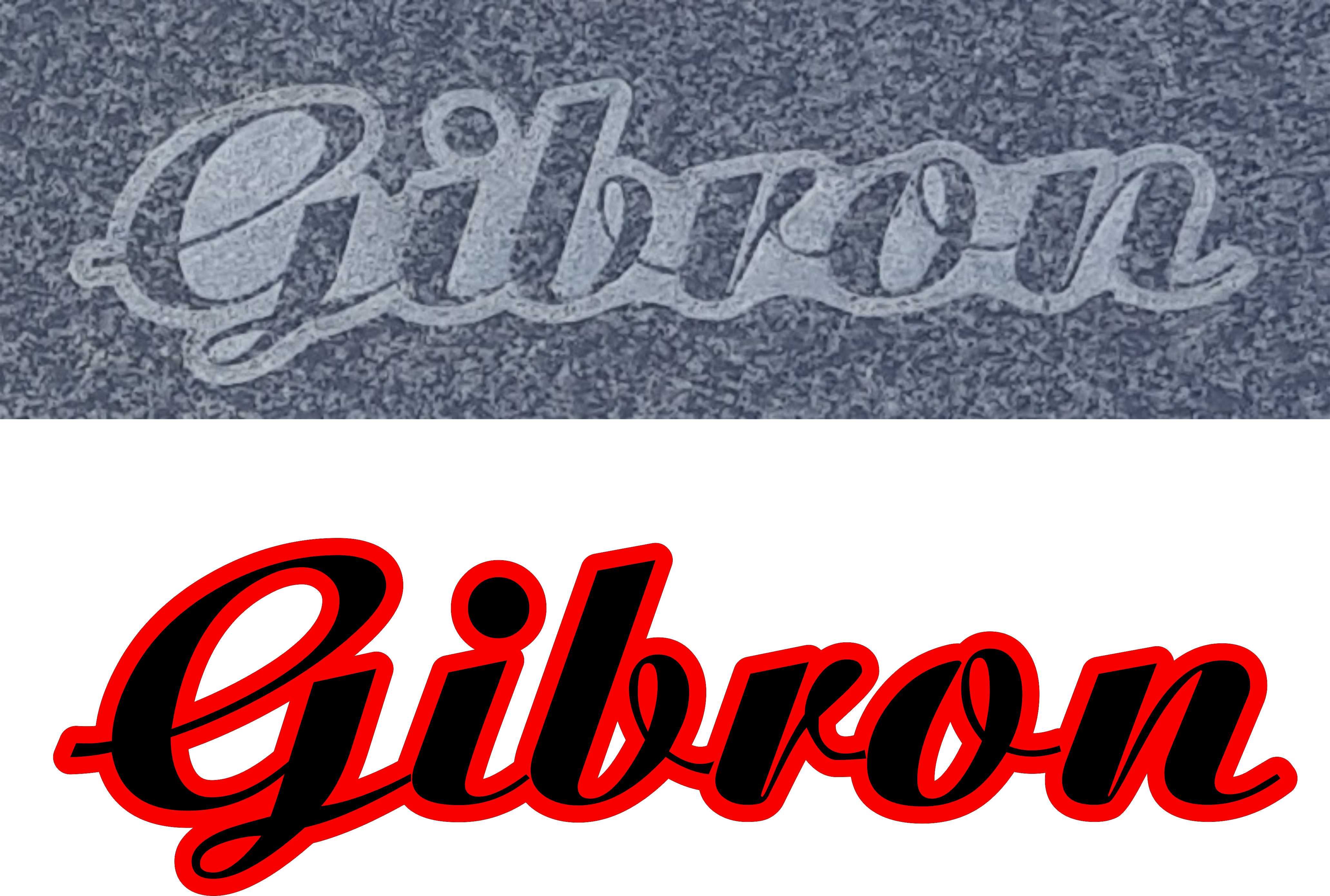

Witam forumowiczów,
po raz pierwszy przyszło mi zmierzyć się z obrysem.
Poczytałem poradniki, przeglądnąłem forum (chyba w miarę dokładnie)
jednak nie wiem czy efekt końcowy który chcę uzyskać wynika z jakichś opcji obrysu,
czy po prostu trzeba ręcznie poprawić krzywe.
W opcjach obrysu ustawiłem:
- przesunięcie obrysu 4,5mm
- zaokrąglone narożniki
Na czym mi zależy:
- pełne wypełnienie wewnętrznych przestrzeni wewnątrz znaku,
- żeby obrys zewnętrzny łagodnie opływał cały tekst, a nie "wcinał się" między litery.
Oczywiście można to zrobić ręcznie, edytując linie obrysu, ale chciałem dopytać czy są jakieś dodatkowe opcje obrysu, lub co należy zrobić aby uzyskać efekt jak na zdjęciu wzorcowym.

Ten plik corelowy jest pusty. Zapisz go w niższej wersji Corela (np. Corel 9). Nie mam też tego fontu, więc musisz go dołączyć, żeby forumowicze mogli otworzyć ten cdr.
Idea tej operacji jest taka:
1. Zamień napis na krzywe.
2. Wybierz narzędzie Contour Tool z paska narzędzi.
3. Ustaw na belce statusu (Status Bar) kierunek tego obrysu (na zewnątrz), liczbę powtórzeń (1), kolor obrysu.
Obejrzyj efekt obrysu w widoku szkieletowym (Wiev/Wireframe). Jeśli chcesz, możesz rozdzielić grupę konturu (żeby mieć osobno obrys i napis) poleceniem Arrange/Contour Group Appeart (Ctrl+k)

I chcesz mieć taki obrys jak w tej bitmapie? Ten napis na bitmapie nie jest poziomy, więc złóż go odpowiedni.ą czcionką, zamień na krzywe, połóż na bitmapie, trochę obróć i rozciągnij, żeby się pokrywał z tym z bitmapy. Zrób to w podglądzie szkieletowym, żeby wszystko widzieć. Potem zrób obrys znaną Ci metodą, oddziel go od napisu i zacznij go kształtować tak, żeby pokrywał się z obrysem bitmapowym. A napis oczywiście zdejmij z tej bitmapy, żeby nie przeszkarzał. Umieścisz go ponownie, jak się uporasz z obrysem. Tylko najpierw wykonaj akcję rozłączania krzywych (Ctrl +K) - wtedy będziesz mógł usunąć niepotrzebne dziury w literach G, b, o. No i ukształtuj obrys narzędziem Shape Tool, do czego jest przydatna znajomość obróbki krzywych Beziera. :-)

Można jeszcze tak, zapewne na końcu trzeba będzie nieco poprawić ręcznie niektóre węzły.
https://youtu.be/D6uCI0hoqmg
Wysłany: 2 Maj 2019, 21:08
Tutaj moja propozycja: https://youtu.be/_op5GPFzLUM
W kolejności: Obrys zewnętrzny > Rozłączenie od obiektu > Granica > Narzędzie Wygładzanie
Jeśli coś trzeba będzie doprecyzować, to piszcie ;-)
