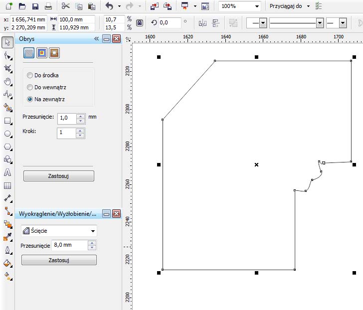

Witam.
Ta żaba z jakiegoś powodu nie może mieć zrobionego obrysu o 1mm.
Myślałem że to jakiś błąd bo wejściowa krzywa miała 20x20cm. To ją max powiększyłem i próbuje robić obrys...
Corel X5 zgłasza błąd że obrys jest za duży.
Zrobiłem reset komputera. Skopiowałem krzywą do nowego projektu. Sprawdziłem czy nie ma problemów z węzłami, jest ich 44 i wszystko ok.
Przy imporcie z Ai trzeba zrobić połączenie krzywych.
Próbowałem zmienić rozmiar obiektu... ale zawsze działa tylko obrys o 0,1mm bez względu na wielkość obiektu.
Żaba

Wysłany: 20 Kwiecień 2019, 14:51
Zmniejsz ją do formatu A4 ,ta jest kolosalna i komputer przez to ma problemy . Później , jeśli będzie taka potrzeba , możesz ją powiększyć na pasku czy ciągnąć za węzeł ,chyba z wciśniętym klawiszem Shift

Nie o to chodzi. Pierwotnie to miało 20x20cm i też nie da rady zrobić. Sprawdziłem inne krzywe w tym projekcie i bez problemu prawie dowolny obrys jest.

Wysłany: 20 Kwiecień 2019, 15:13
To raczej nie pomorze bo problem jest coś u mnie.... Dziwna rzecz. Zrobiłem z żaby potworka łącząc ją spawaj z kwadratami mam teraz takie coś i dalej nie działa. Ale po przesunięciu teraz jednego punktu o 0,01mm. Obrys zaczyna działać.

Wysłany: 20 Kwiecień 2019, 15:57
Zrobiłem ,zielona wypełniona już prawidłowa , z boku konturowa z rozłączonymi , niedociągniętymi węzłami i innymi śmieciami ,które były przyczyną wszystkich problemów .

Wysłany: 23 Kwiecień 2019, 08:18
doominus31 napisał/a:
U Ciebie z programem wszystko jest w porządku . Nie zauważyłem , że krzywe nie są połączone , dodatkowo nie są dociągnięte do węzłów i występuje miedzy nimi przerwa .
