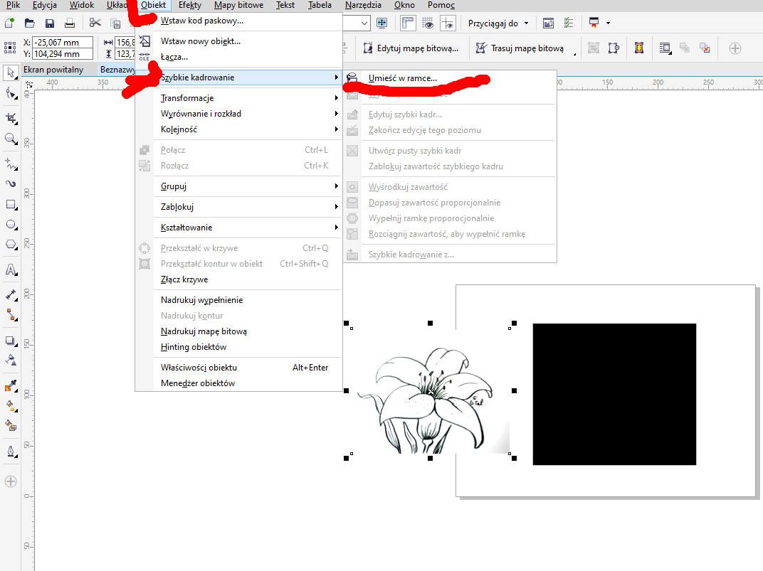

Witam. chce aby obrazek który dodam byl wlozony na ta czarna powierzchnie (tylko na czarna)
czy ktos wie jak to zrobic? pozdrawiam i dziekuje zapomoc? zdjecie przesłalem w zalączniku :D

W CorelDraw przesuwasz obiekt , który ma być przed czarnym ,lepiej żeby na niego nie zachodził do końca ,nastepnie klikasz prawym klawiszem myszy i wybierasz opcję Kolejność - z rozwijanego menu - Przesuń na wierzch warstwy

Najprościej szybkim kadrowaniem.

szybkiego kadrowania zgodnie z filmikiem zrobic nie moge.(wysłalem fotke) a jezeli chodzi o @restauro to mam inna wersje programu chyba. u mnie nie ma tam opcji kolejnosc.

Żeby zrobić kadrowanie to ta czarna figura musi być obiektem wektorowym a u ciebie jest to chyba bitmapa?

no wlasnie zrobiłem chyba tak zeby była ale znowu nie moge teraz kadrowania zrobic

Czy mi się wydaje, że masz zgrupowane czarny obiekt i ta grafika która ma być jego wypełnieniem? Jeżeli tak, to musisz to rozdzielić (ctrl+u) i dopiero wykadrować

Zaznacz obrazek narzędziem Wskaźnik.
Następnie na górnej belce wybierz : Obiekt -szybkie kadrowanie - Umieść w ramce .
Pojawi się czarna strzałka którą wskaż czarne pole .

W każdej jest ,chociaż moja pierwsza porada dotyczyła przesunięcia obiektu przed czarne tło ,bez automatycznego kadrowania.
