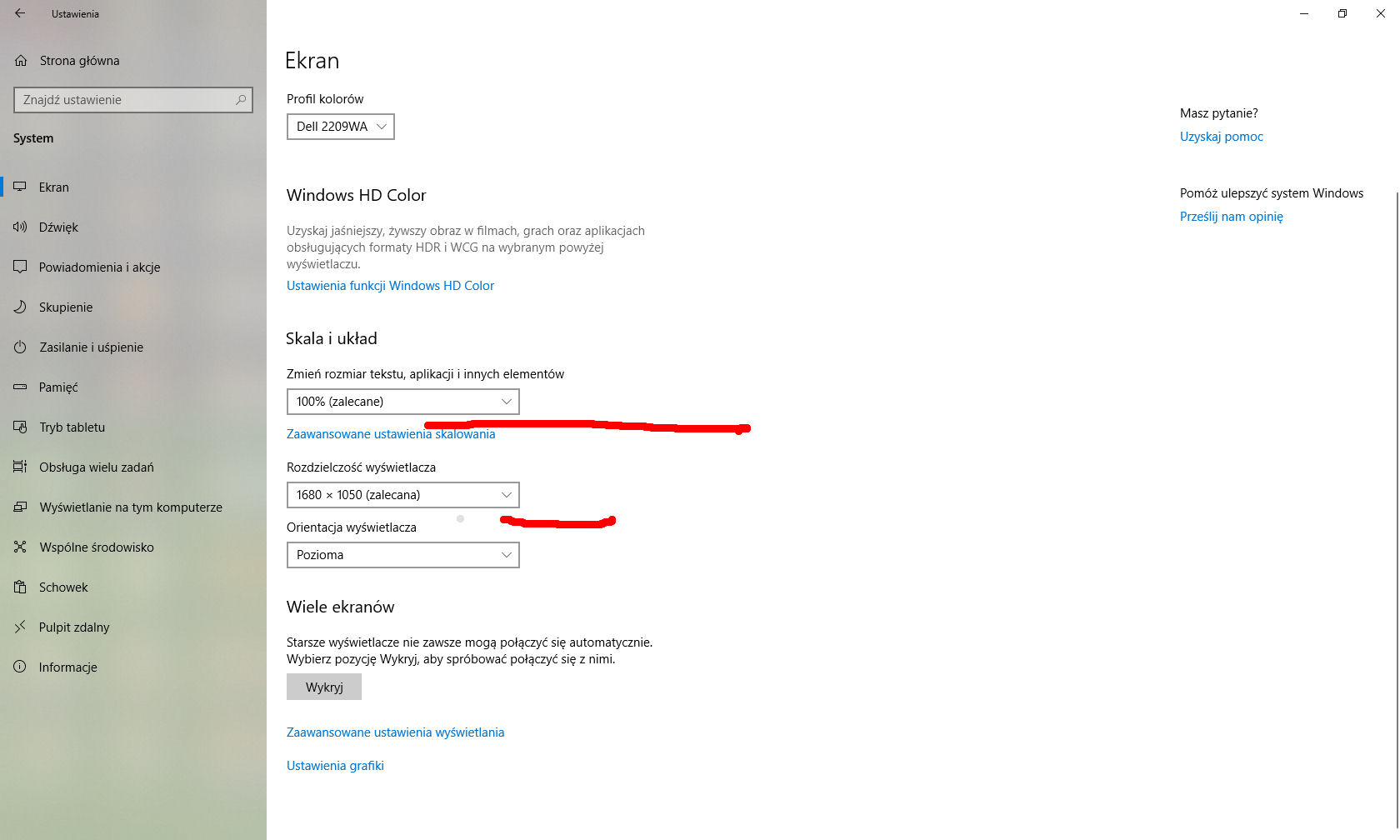

Wysłany: 20 Sierpień 2019, 11:59
Cytat:
Nie rozumiem jak ustawić 96dpi (100%)
Nie m a tam żadnego dpi .
DPI w zależności od potrzeb ustawiasz w Corelu

Wysłany: 20 Sierpień 2019, 22:37
Tak trzymam F8 aż do... Dzięki 100% tak mam ustawione... Na razie nic nie pomaga :(
