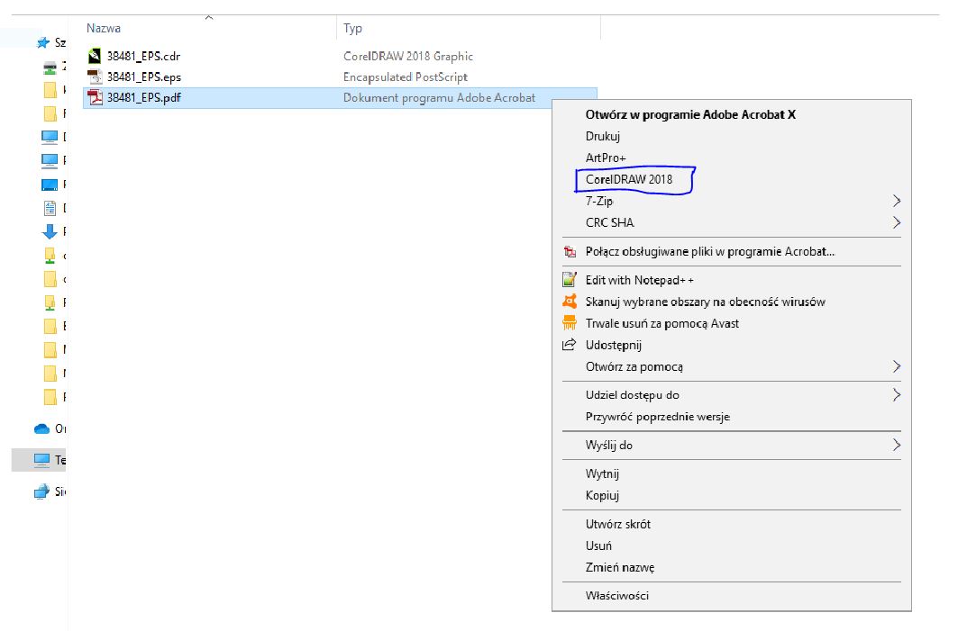

Mam do Was pytanie dotyczące szybkiego otwierania pliku pdf i eps w Corelu z rozwijanej listy.
Chodzi mi o to żeby można było klikając w plik prawym klawiszem otworzyć plik pdf-a już w otwartym programie Corela.
Przygotowałem sobie kiedyś w Regedit podobny skrót z tym że za każdym razem otwiera się nowe okno z programem.

Oto rozwiązanie mojego problemu.
oraz link do artykułu jak krok po kroku dodać poszczególne wpisy do rejestru
http://pcfaq.pl/windows/m...u-kontekstowym/
Klucz ddeexec z ciągiem [O("%1")] oraz klucz application z ciągiem CORELDRW_MOS umożliwiają otworzenie plików w tym samym oknie programu Corel. Bez tych wpisów (z samym tylko Command) za każdym razem gdy otwieramy plik przez menu kontekstowe, najpierw otworzony zostaje nowy program Corel i w nim dopiero otwierany plik.
Może się komuś przyda.
