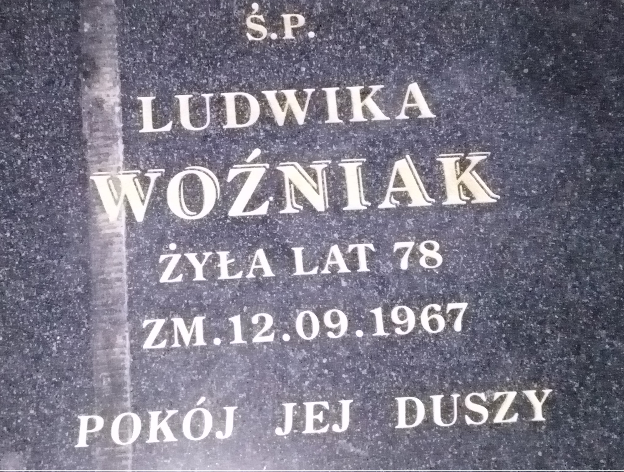

Witam. Prosze o pomoc jak wykonać taki cien tekstu jak nazwisko WOŹNIAK na płycie nagrobkowej do wydruku na ploterze lub jaka to jest robione metoda, może to jakas specialna czcianka. Zdjecie w załaczniku

Bardzo prosto ,kopiujesz napis , zamieniasz duplikat w krzywe .
Przesuwasz zduplikowany napis ( przesuń go niżej ,pod oryginał ) na tyle żeby widoczne były tylko potrzebne fragmenty i przytnij oryginałem duplikat .
W celu większej czytelności, możesz zmienić kolor duplikatu na czas wykonywania wszystkich operacji .

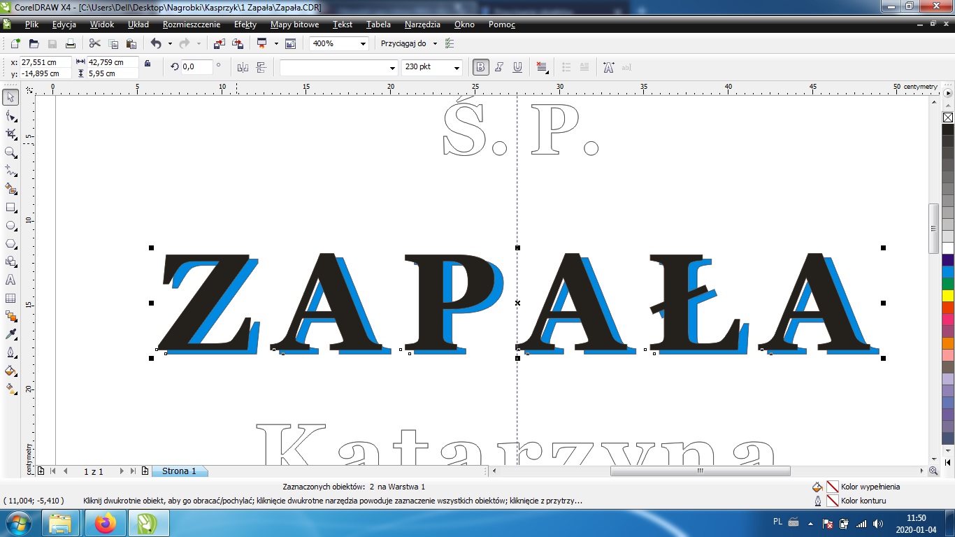

wielkie dzieki , ale akurat w tym pliku co ci wyslalem to oryginal jak i duplikat nie maja wypelnienia kolorem. ale ja mam wypelniony oryginal na czarno , duplikat na niebiesko i nie moge znalesc nigdzie funkcji przyciecia. czy mozesz mi powiedziec gdzie znalesc funkcje przyciecia orginalem ?? :oops:
nie da rady tak zrobic nic nie wyswietele sie wiecej , mam tylko kopjuj i wklej, a moze ma to znaczenie ze mam coreldraw x4 ??

ale ci dzisiaj utruje , ale uwiez mi nie mam opcji przytnij zobacz sobie printscreen i moj plik corel. moze wersja corel x4 nie ma tej opcji :evil:
ja robie tak zaznaczam czarny obiekt wciska prawy shift zaznaczam niebieski obiekt i wyswietla mi sie górny pasek taki jak na printscreen
na prostym przykladzie dziala przycinanie a tu nie chce w tekscie
juz rozwiazane :dances !!!! oba obiekty przed przycieciem powinny byc przeksztalcone w krzywe :poklon :ok

najpierw usunolem kontury z obiektow i nic to nie dalo i mialem tylko dwa obiekty, ale pomoglo to ze w pomocy na stronie corel pisze ze oba obiekty przed przycieciem powinny byc przeksztalcone w krzywe i po przeksztalceniu pojawilo sie u góry przycinanie . Jeszcze raz bardzo dziekuje. Jak moge sie odwdzieczyc ?? :hm
powiedz mi jeszcze co zrobic po przycieciu aby kazdy obiekt z przycietego napisow przesówac osobno ??
