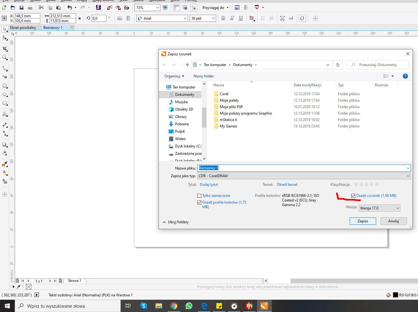

Pewnie przypadkowo wyłączyłeś jakąś opcję . Wciśnięty F8 podczas startu programu ( powrót do ustawień fabrycznych ) pewnie rozwiąże problem .
Przypuszczam ,że włączona opcja osadzenia czcionki , również powinna być pomocna .
Pobierz Plik ściągnięto 302 raz(y) 154.42 KB

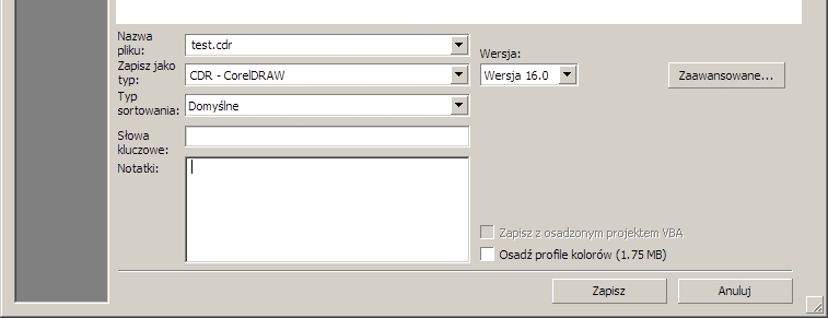

Teraz popatrzyłem i u mnie okno zapisywania rysunku wygląda inaczej. Brak tam opcji osadzania czcionek, jakoś nie mogę tego znaleźć.
Pobierz Plik ściągnięto 283 raz(y) 49.04 KB
