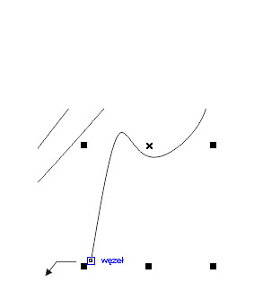

Witam.
Dziwna sprawa w x5 wystarczyło kliknąć enter żeby zakończyć rysowanie krzywej.
X7 nie reaguje na klawiaturę, krzywą można tylko zakończyć łącząc jej końce.
Jak wyłączyć to narzędzie bo narysowało mi głupią krzywą i chce to przerwać.
Jak odznaczyć krzywą kiedy chce następną rysować z tego samego punktu. Chce uzyskać ostry punkt albo rozchodzące się promienie z danego miejsca. Nie działa ESC w takim wypadku. I mam tą strzałkę która chce kontynuować dalej rysowanie.

U mnie w X7 enter działa ,więc po Enter klikam w węzeł od którego chcę kontynuować rysowanie . Może powrot do ustawień fabrycznych będzie pomocny w prawidłowym działaniu programu ?
Można też przerwać narzędziem Wskaźnik .

Na necie widziałem że to niby bug ale czy go załatali to nie wiem

Cytat:
Zmień na chwilę narzędzie na jakiekolwiek inne. :-)

U mnie w X7 enter działa .
U mnie działa, w rożnych Corelach podwójne klikniecie i to mi się wydaje najbardziej oczywistym zakończeniem rysowania B-składanej.

Trurl napisał/a:
Cytat:
To nic nie dawało. W sumie to nie wiem dlaczego jak w poprzednich szlag trafił zapisywanie projektów i eksport jak w przypadku X5 i demka X6 > demko padło po jakiś 5 minutach
poprawnego działania.
http://corel.wodip.opole....pic.php?t=12028
Teraz się wyrąbała X7 po próbie instalacji update.
Myślałem ze to rozwiąże problem linii.
