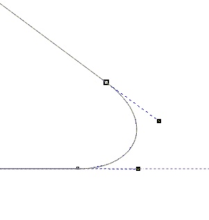

Mógłbym oczywiście postawić dwa punkty na tych prostych, usunąć punkt będący czubkiem rogu, a potem wiemy że aby ten łuk płynnie przechodził w prostą to nóżki z tych punktów powinny iść w kierunku rogu DOKŁADNIE na przedłużeniu prostej boku.
Spójrzcie na zdjęcie nozki.jpg, jak pociągnąć IDEALNIE nóżki na przedłużeniu tych prostych? Nie sugerujcie się tym, że ten trójkąt ładnie leży równolegle na boku i można sobie pociągnąć prowadnicę, w "normalnym życiu" tak łatwo nie ma :)
Po drugie - jak mam wyregulować długość wyciągnięcia tych nóżek, żeby to był PRECYZYJNY łuk na idealnym kole? Gdzieś tam wyświetlają się parametry typu - jak długa jest nóżka czy coś takiego?
Bo kolejne zagadnienie, że ja będę chciał jeszcze inne narożniki tego obiektu zrobić TAK SAMO czyli muszę dokładnie wiedzieć o ile wysunąłem każdą nóżkę i powtórzyć to na innych narożnikach :/

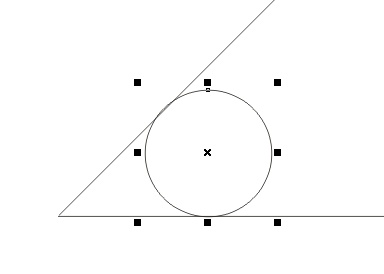

3) Więc spróbujmy innej metody. Żeby to było powtarzalne to weźmy jakąś stałą, np. gotowe koło o konkretnym rozmiarze, które możemy skopiować dowolną ilość razy. Tak jak na obrazku styczna01.jpg.
4) Teraz wystarczy tylko zbliżać to koło w kierunku rogu do momentu aż dotknie swoim obwodem każdej przyprostokątnej IDEALNIE w jednym punkcie, czyli w stycznych.
5) Ale jak przysuwam, to tam się nie pojawiają żadne punkty przyciągania informujące, że to jest ten moment :/

7) bo skoro nie przyciąga do stycznych no to robię znowu na pałę. I niby mam te miejsca gdzie muszę odciąć ten czubek trójkąta i złączyć go z kołem (plik styczna02.jpg).
8) Włączam narzędzie "Shape Tool", pokazuje mi się ścieżka tego trójkąta, najeżdżam nad nią, nadjeżdżam w okolice stycznych ale...nic się nie pokazuje. Nie pokazują się punkt przyciągania związane z przecięciem się koła i przyprostokątnych :/
9) No dodaję prostopadłą prowadnicę (akurat w tym nierzeczywistym przykładzie to możliwe bo to trójkąt, ma proste ściany, a jedna leży równolegle). Ale znowu gdy przejeżdżam z włączonym narzędziem "Shape Tool" nad ścieżką trójkąta w miejscu przecięcia z prowadnicą...nie pojawia się żaden punkt przyciągania :/
10) Ktoś powie - puknij ten punkt gdzieś w pobliżu, a potem jak już się pojawi to go sobie przesuniesz bo to już będzie się przyciągało. Ale, to znowu jest możliwe tylko w tym nierzeczywistym przykładzie bo zazwyczaj te boki narożnika to nie są proste tylko łuki, a jak ja postawię punkt, a potem będę nim poruszał to się zmieni kształt krzywej :/

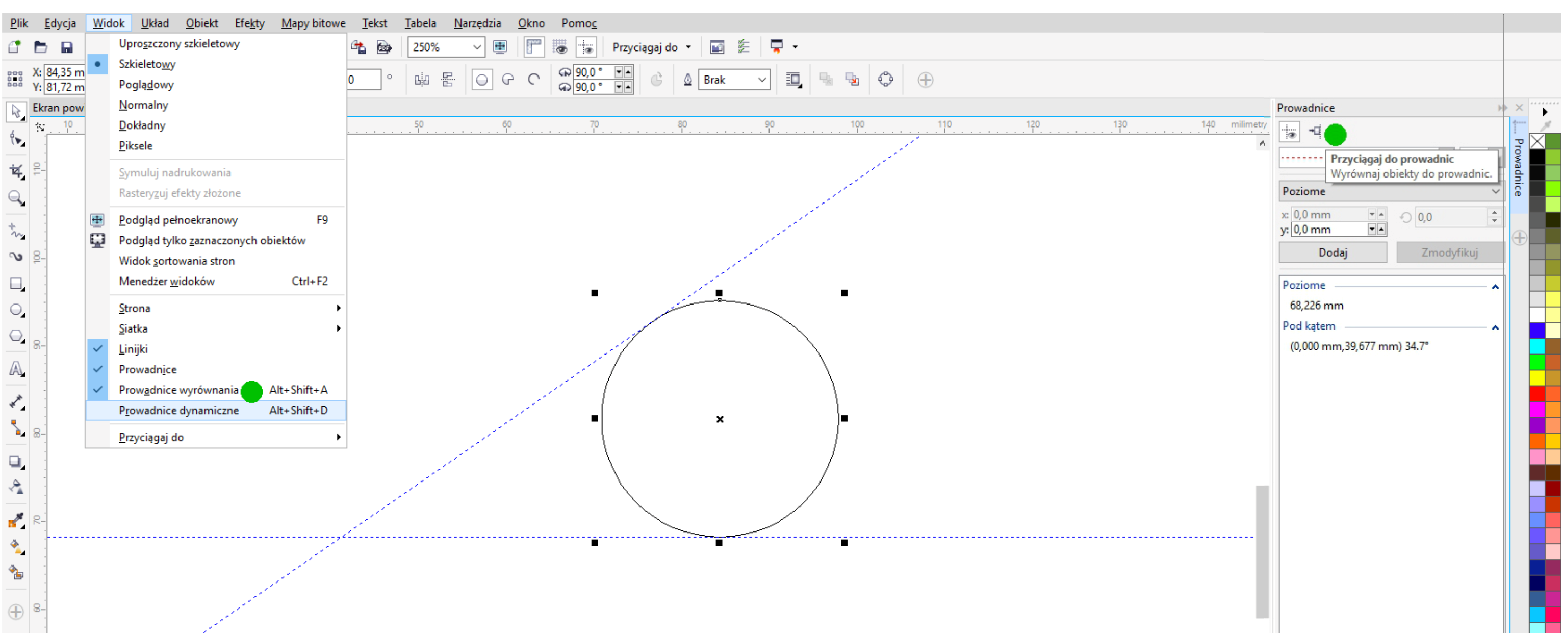

Nie wiemy który masz CorelDraw. W X7 znalazłem opcję - Prowadnice wyrównania i Przyciągaj do prowadnic.
Wprawdzie samo się nie zrobi ,ale bardzo ułatwia precyzyjne przyciąganie po kilku próbach . Proponuje robić to w Widok szkieletowy .
Przydatne podpowiedzi są również w Pompcy programu.

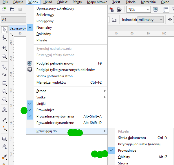

Pobierz Plik ściągnięto 428 raz(y) 528.44 KB
Wysłany: 10 Styczeń 2018, 09:55
Zapomniałem dodać w ustawieniach . Przyciągaj do i odznaczyć - Prowadnice .
Pobierz Plik ściągnięto 352 raz(y) 36.38 KB
