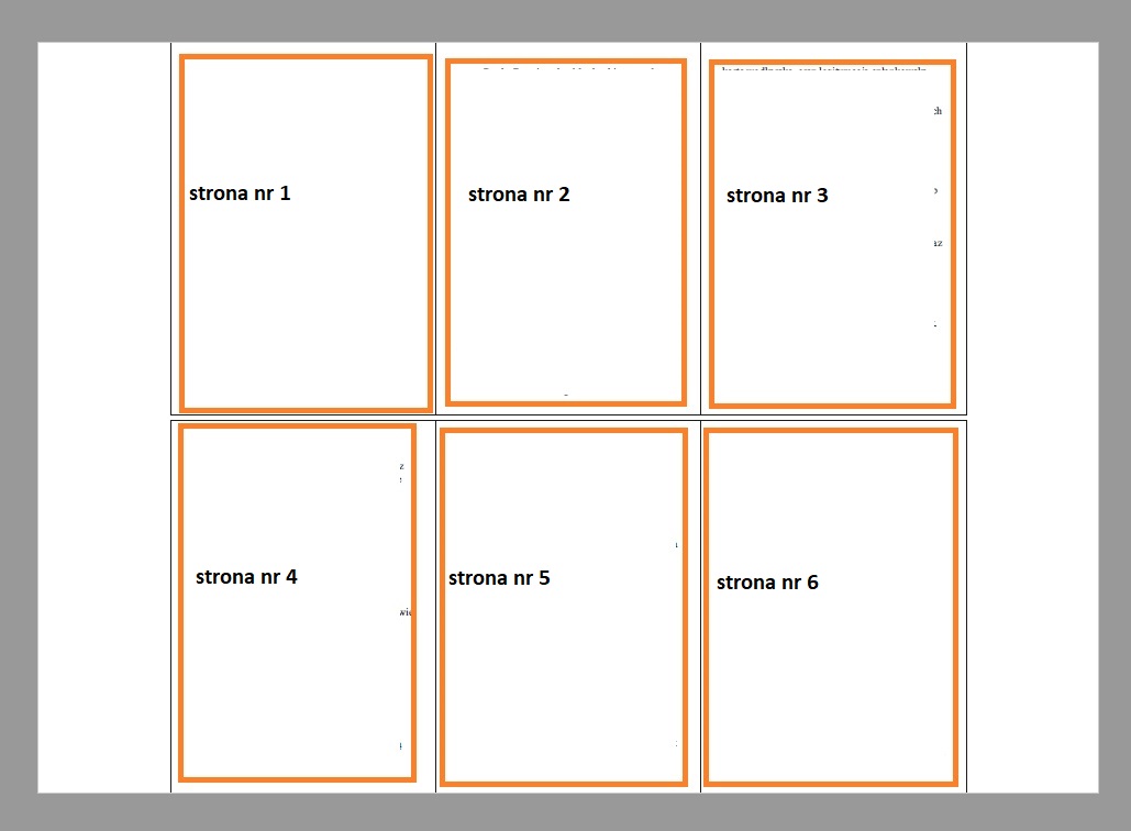

Działam z Corelem od czas udo czasu i mam znowu problem :cry:
Robię instrukcje w formie książeczki o wymiarach 7 cm szeroka, 10,5 cm wysoka
Książeczka liczy 48 strona,
Wszystkie strony mam zapisane w jednym projekcie w formie 8 zakładek z przepływem tekstu
pomiędzy poszczególnymi zakładkami.
Na jedną zakładkę przypada mi 6 stron tej ksiazeczki ( jak w zalaczniku foto 1 )
Pytanie...
Potrzebuje z tego zrobić rozkładówke na formacie A3, zeby wyszlo tak jak w zalaczniku foto 2.
Pytanie czy robi sie to recznie? Czy jest jakas opcja automatycznego robienia rozkladowki.
Prosilbym o pomoc i jakies wskazowki jak to szybko ogarnac dla osoby ktora nie
ma doczynienia z Corelem czesto.
Pozdrawiam.

dejwid4
Dołączył: 12 Lis 2019
Posty: 7
Skąd: Polska
Wysłany: 12 Listopad 2020, 22:38
Witam.
Czyli ja chyba w wogóle to chyba ma zle zrobione...
Bo normalnie mam te książeczki zrobione w Corelu tak jak w zalaczniku ponizej,
czyli na jedną stronę ( zakładkę jak to nazywam ) przypada mi 6 stron z tej ksiazeczki, 6 stron książeczki na jednej kartce.
Rozumiem że tych zakładek, stron powinno być tyle ile w książce ?
Pobierz Plik ściągnięto 437 raz(y) 96.4 KB
Ostatnio zmieniony przez dejwid4 13 Listopad 2020, 15:58, w całości zmieniany 1 raz

dejwid4
Posty: 7
Skąd: Polska
Wysłany: 13 Listopad 2020, 16:00
Uzupełniłem ten załącznik, już jest OK
Przedtem mi go coś ucięło.
Wysłany: 13 Listopad 2020, 19:39
Teraz wszystko jasne...
Pierwsza rzecz, absolutnie podstawowa: każda strona MUSI być na oddzielnej stronie dokumentu, czyli MUSISZ mieć 48 pojedynczych stron w CorelDraw (w jednym dokumencie/pliku rzecz jasna). Każda strona musi mieć wymiar docelowy, czyli 70×105 mm. Pomijam kwestie spadów, bo nie wiem czy masz je w pracy - zakładam że nie.
Taką pracę po prostu zapisujesz jako jeden plik pdf (PDF/X-1a najlepiej) w takim samym formacie jak format dokumentu i wysyłasz do drukarni.
I to jest koniec, drukarnia sama sobie zrobi resztę.
Jeżeli MUSISZ dostarczyć impozycję (chociaż trudno mi w to uwierzyć), mogę Ci pokazać jak ją zrobić samodzielnie spod samego Draw, ale musiałbyś wiedzieć, jakie odstępy mają być między łamami/cięciami i jaki dokładnie jest format papieru, bo na A-3 na pewno nie zmieści się 16 użytków!
