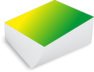

Rysujesz górną kartkę w kształcie prostokąta.
Za pomocą prespektywy układasz ją pod kątem.
Duplikujesz ją i przesuwasz niżej.
Używasz interakcyjnej metamorfozy.
I teraz dolną kartkę pochylasz w lewo i w dół. Lekko przesuwasz o obracasz tak aby uzyskać zadawalający efekt. Gdy będziesz mieszał z dolną kartką cały obiekt (wraz z metamorfozą) będzie ulegał przekształceniu.
na szybko wychodzi mniej więcej coś takiego:
Pobierz Plik ściągnięto 569 raz(y) 34.77 KB

Wysłany: 25 Marzec 2008, 16:48
Dzięki o to chodzi. Proszę tylko o "łopatę" dotyczącą przekształcenia dolnej karty. Nie idzie mi jakoś :(
