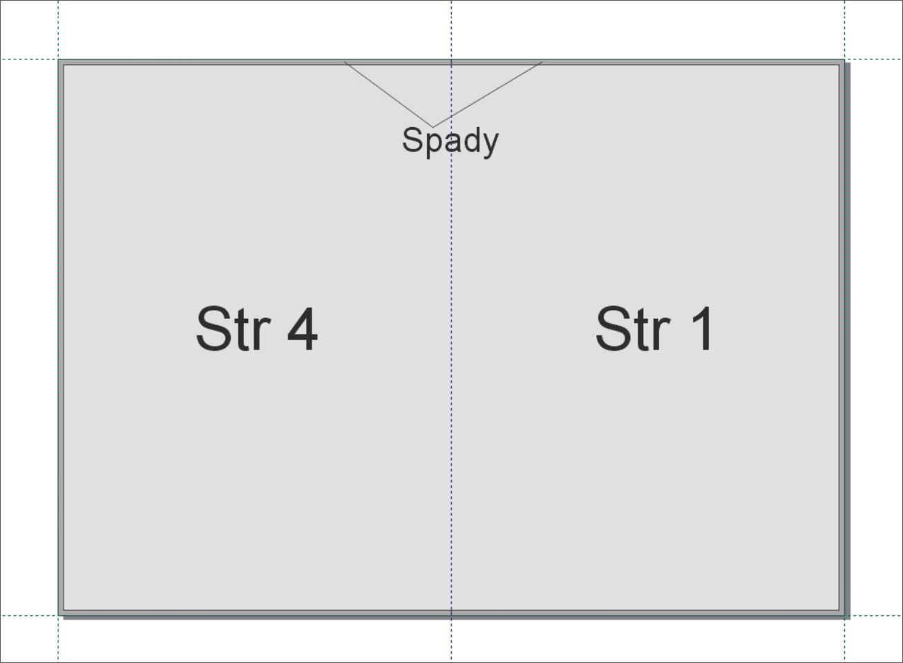

możesz dać tylko A3 ale to trochę zależy od projektu. jaki format dokładnie ?. jeśli A4 po obcięciu to musisz projektować np. z A3+
Co do prowadnic to kwestia indywidualna jak komu pasuje. Rysunek powinien pomóc
Pobierz Plik ściągnięto 420 raz(y) 67.73 KB
