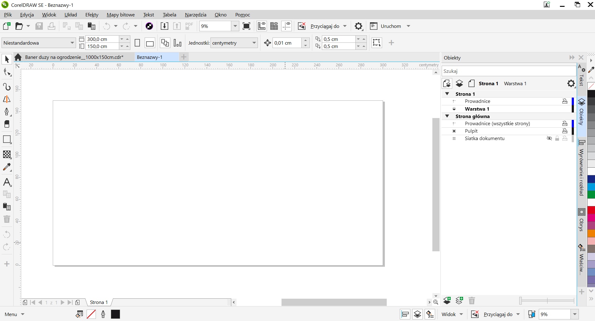

Hej,
Po ponownym włączeniu komputera, Corel ma bardzo duży interfejs, szukałam w wielu miejscach, niestety nie udało mi się wrócić do poprzedniego widoku.
Dodaję załącznik do podglądu.

Niestety nie pomogło, nadal wszystko jest powiększone, zauważyłam, że tak jakby nie mam odpowiedniego "obszaru roboczego", jest tylko jeden - "dotyk"
