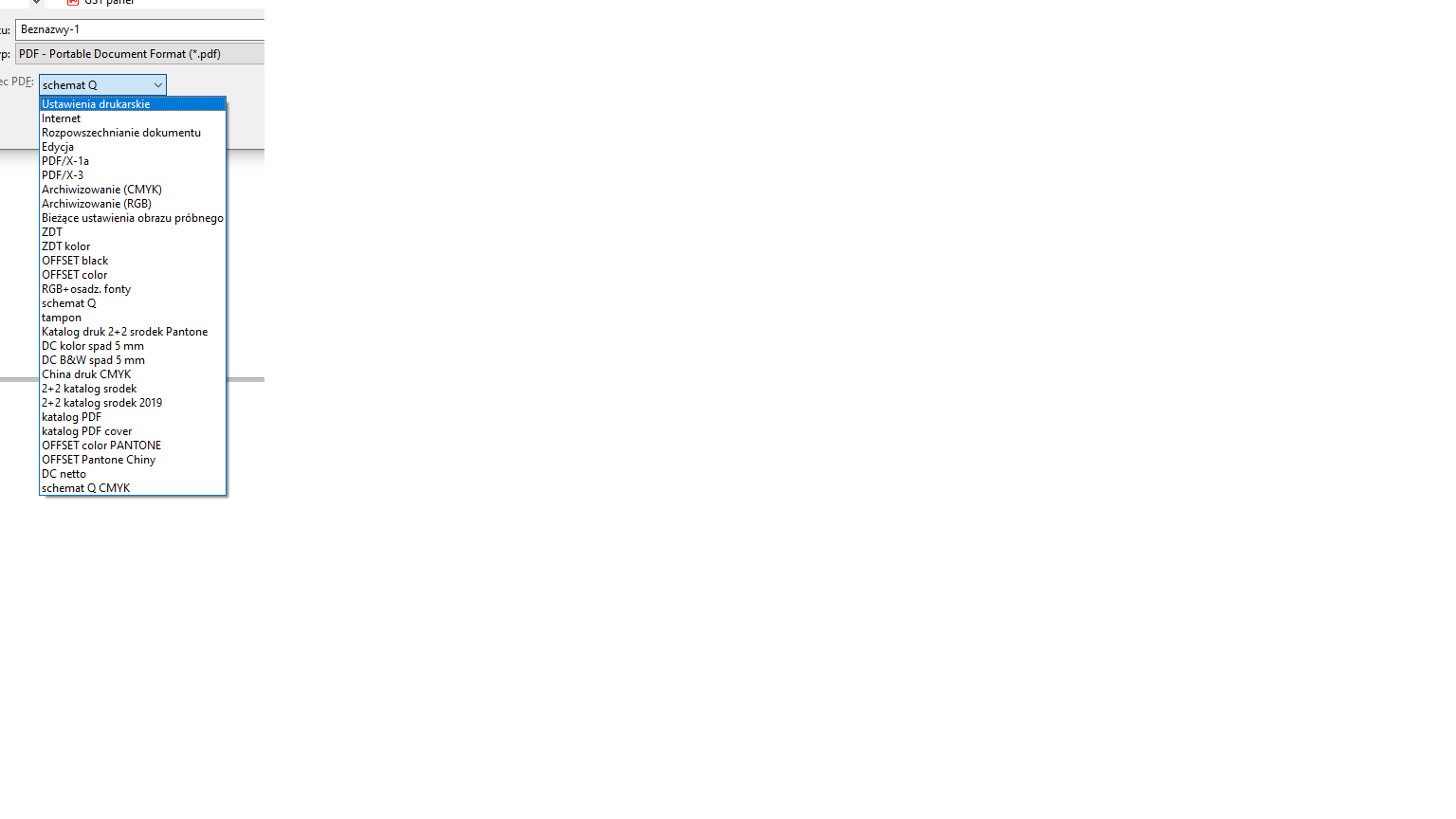

po świętach czeka mnie reinstalacja Windowsa 10 i m. in. Corela X5.
Aby się do tego przygotować mam do wykonania:
1) wyeksportować ustawienia wszystkich wariantów eksportu PDF (screen w załączniku).
2) katalog z fontami, czyli główny katalog Fonts w Windows 10
3) eksport zaznaczonych ustawień (również screen w załączniku)
4) coś jeszcze, o czym nie wiem?

Rozumiem, że przy eksporcie tego domyślnego profilu zawarte są parametry eksportu ustawień PDF również?
Najbardziej w sumie na tym mi zależy, dlatego dopytuję.
Będę ukontentowany jeśli otrzymam lakoniczną odpowiedź: TAK lub NIE. ;P

jagibabu napisał/a:
+ C:\Users\Nazwa_uzytkownika\AppData\Local\Microsoft\Windows\Fonts
Trurl
Pomógł: 66 razy
Wiek: 72
Dołączył: 04 Lut 2009
Posty: 953
Skąd: Warszawa
Wysłany: 2 Kwiecień 2021, 10:50
Przed reinstalacją Windowsa zgraj parę folderów. Na pewno folder z fontami, jak mówi Tegraf (ja mam jeszcze z dawnych czasów folder z fontami postscriptowymi PSFONTS - jeśli Ty też go masz, to oczywiście skopiuj)), no i cały folder Users, w którym na swoim profilu masz folder \AppData\Roaming\Corel\CorelDRAW Graphics Suite X5 zawierający Twoje ustawienia Corela (zwłaszcza mozolnie zdefiniowane przez Ciebie skróty klawiaturowe).
Po przeinstalowaniu Windowsów i Corela przegraj ten folder - przywrócisz ustawienia \Corela sprzed reinstalki.
Folder \AppData\Roaming\Corel\CorelDRAW Graphics Suite X5 warto zarchiwizować, bo przyda Ci się po każdej reinstalce Corela.
W Windows10 zapewne będziesz mieć niewidoczny pasek menu w CorelDraw. A może już przedtem to miałeś i zdołałeś to naprawić? Jeśli tak, to akcja, o której mówiłem poprzednio zlikwiduje ten problem. A jeśli jeszcze nie spotkałeś się z problemem znikającego paska menu, to daj znać, to powiem Ci, jak to naprawić.
