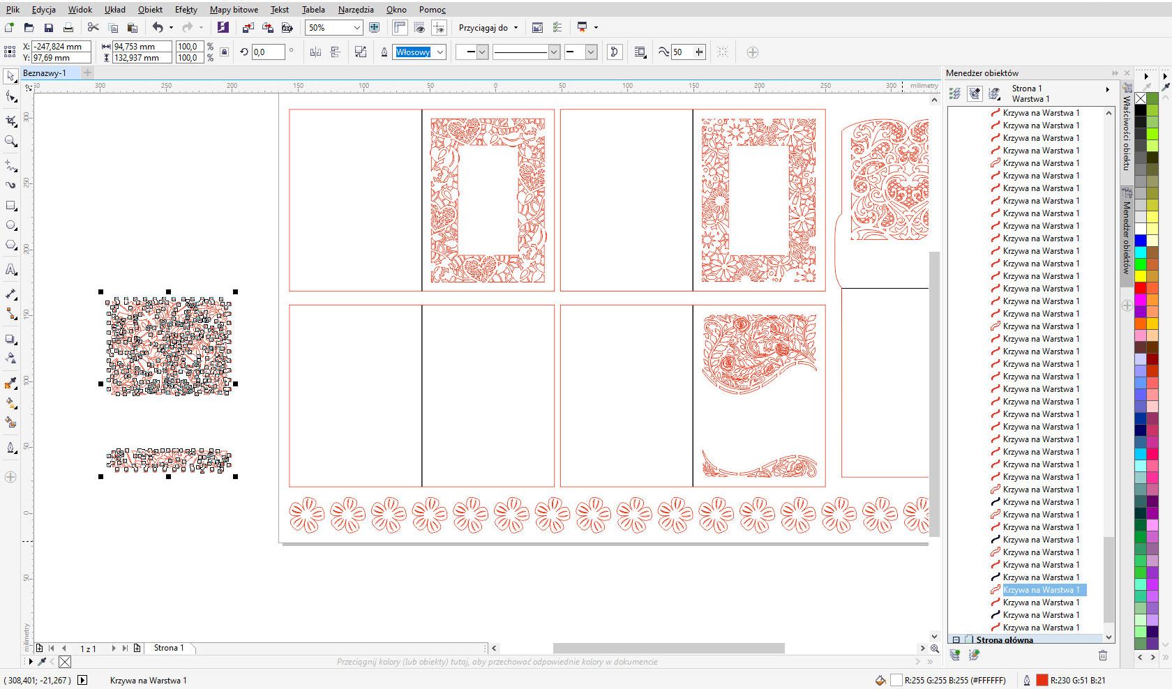

Wysłany: 23 Lipiec 2020, 10:35
Jest jakiś problem z plikiem . Menedżer obiektów nic nie pokazuje ,możliwe więc że jest za dużo niezgrupowanych elementów w obrębie jednego rysunku ?
Postaram się dojść przyczyny . W każdym razie nie jest to wina programu .
Jednak nie ,zgrupowałem wszystko i problem dalej istnieje .
Ewidentnie proces zapisywania bardzo obciąża system .U mnie zabiera 85 % zasobów i długo mieli .Można zapisać ,ale trwa to kilkanaście minut . Zapis do PDF o dziwo idzie jak burza .
Wysłany: 23 Lipiec 2020, 10:58
Znalazłem winowajcę . Obejrzyj lewy dolny element ,po usunięciu którego problem znika .
Pobierz Plik ściągnięto 465 raz(y) 279.24 KB
Wysłany: 23 Lipiec 2020, 11:35
Zrobione .
Problematyczny (lewy dolny )element jest podzielony na dwie części .Połączyłaś obydwie w całość i system sobie nie radził .Trzeba połączyć górę i dół osobno i ewentualnie później zgrupować .
Sprawdź czy wszystko jest dobrze .Nie znam się na laserach.

Wysłany: 23 Lipiec 2020, 11:59
Jeszcze jedno .
Zauważyłem ,że wypełnienia dolnych kwiatków nie są połączone z obrysem , podobnie jak niektóre elementy w lewym górnym pliku .
Ponieważ jak wspomniałem , nie znam się i nie wiem jaki ma być końcowy efekt (wycinanie czy wypalanie rysunku ) te elementy są ewentualnie do poprawienia .
