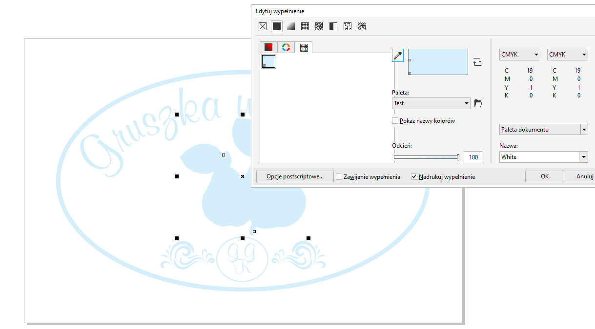

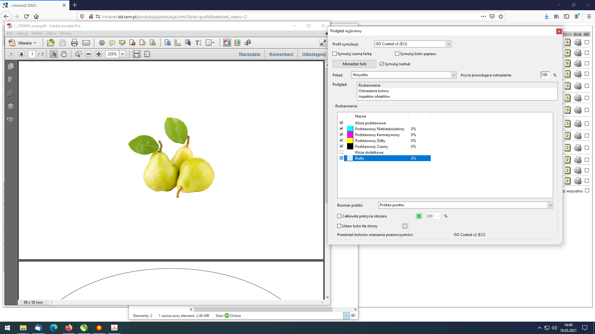

Kolor zdefiniowany w edytorze palet jako dodatkowy i nazwany "White". Po publikowaniu do pdf okazuje się że program zmienia nazwę na "Biaby" Błąd widoczny w Adobe Acrobat Pro lub w imporcie do Corel Draw. Czy ma ktoś pomysł jak to naprawić lub obejść? Pozdrawiam

Po skasowaniu koloru "White" i zdefiniowania nowego "White" problem zniknął. Pozdrawiam

fotodruk, nie możesz dobrać jakiegoś pantona, zamiast definiować własny kolor dodatkowy?
A poza tym pamiętam, że dawniejsze polskie Corele zamieniały angielskie nazwy kolorów na polskie, co jest upiornym pomysłem. Może tak zostało do dziś. Zrób jakąś kontrolną pracę składającą się z prostokątów z wypełnieniem cmykowym i pantonowym, a potem separację barwną do pliku, i przeczytaj, jak się nazywają konkretne wyciągi.
