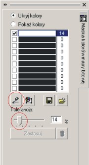

niżej przedstawiam jeden ze sposobów na usuniecie tła z fotki
- zaznaczamy fotkę i wybieramy "mapy bitowe" oraz "maska kolorów mapy bitowej"
- wybieramy pipetkę i klikamy nią na tło które chcemy usunąć
- niżej, suwakiem ustalamy wartość
- klikamy "zastosuj"
uwagi:
Metoda nie jest doskonała ale w wielu przypadkach wystarcza. Najlepiej sprawdza się w fotkach które mają kontrastowe tło. Warto przy każdym zdjęciu popróbować jaka wartość będzie zadowalająca. Na koniec można zapisać jako mapę bitową odchaczając przezroczyste tło

Odnawiam kontakt z Corel PP po ponad 20 latach (Corel 3.0 i Xsara), więc to prawie od początku. Mam triala X3 jeszcze przez 3 dni a musze opanować usuwanie tła z rysunku szarego lub czarno-białego, gdzie tło jest tylko białe a reszta czarna. Więc metoda wydaje się idealna. Ale mam pytanie:
1. Czy to w CDraw czy PP? <<"mapy bitowe" oraz "maska kolorów mapy bitowej">> są w CDraw jednak on nie otwiera plików rastrowych. Więc chyba należało by dodać pkt. 0. Importuj fotkę ....jpg (tif, itp).
Problem w tym, że przy imporcie .tif (też rastrowy) czarno-biały (1-bitowy) punkt 4. "wybieramy pipetkę i klikamy nią na tło które chcemy usunąć" nie działa. Więc co dalej?
