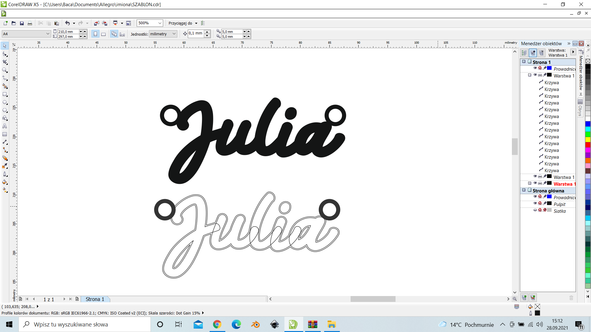

Dzień dobry, w jaki sposób stworzyć od tego jeden obiekt? Po wyeksportowaniu napisu z nachodzącymi na nią kółkami do formatu np .dxf i importowaniu (napis na dole na obrazku) krzywe nachodzą na siebie, a chciałbym żeby miały jeden, spójny kontur. Polecenie "spawania" przed wyeksportowaniem nic nie daje w tej sytuacji.
Na zdjęciu widać stworzoną u góry grafikę z krzywych przed wyeksportowaniem, a na dole po importowaniu. Zauważyłem, ze wiele czcionek które są takim jakby pismem ręcznym ma ten problem. Z góry dziękuję za pomoc :)

Tekst przed "spawaniem" musisz zamienić na pojedyncze litery (Ctrl+K) i później na krzywe (Ctrl+Q).
