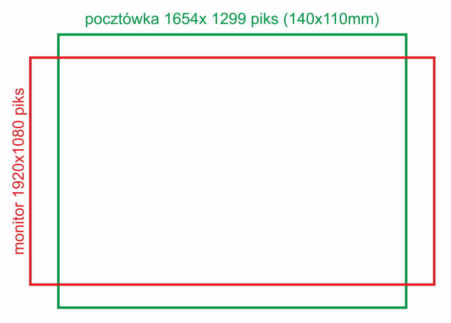

    Powód jest prosty - przeskakujesz z jednostek mm na piksele. 140x110mm to 1654x1299 pikseli, przy monitorze 24" masz zapewne rozdzielczość 1920x1080px. Rzuć okiem na załącznik, wszystko powinno się wyjaśnić.
    Wystarczy przy eksporcie jpga wpisać z ręki rozdzielczość eksportowanego pliku. Jeśli to ma być załącznik do jakiegoś maila to myślę, że 600px szerokości będzie wystarczające.
