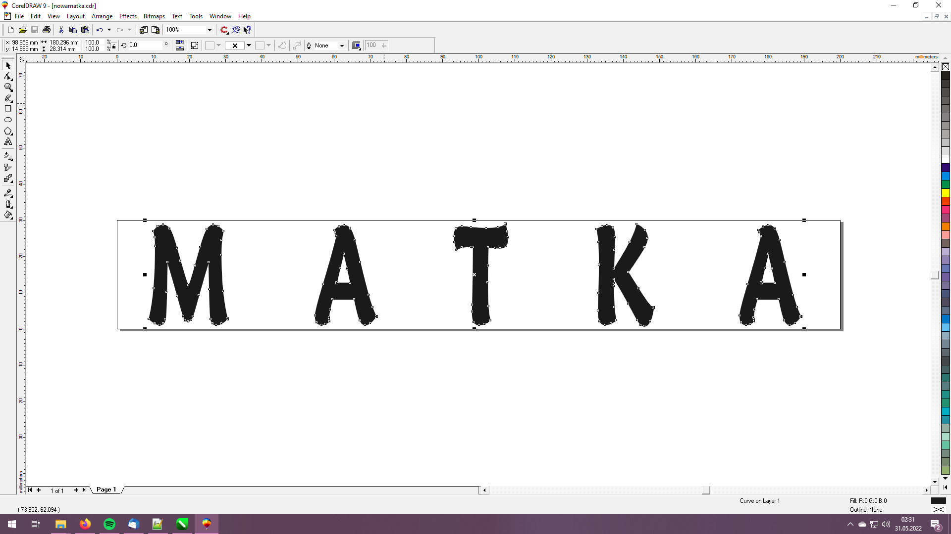

Obiekt ma być do 20 cm w tym wypadku około 18 cm do 3 cm słusznie zauważone że wartości są kopnięte.
Jak narazie dzielnie walczę i mam nawet już corela9 na którym testuje swoją cierpliwość.
PDF był genialnym rozwiązaniem zrobiłam w nowym corelu pdf i wrzuciłam go do corela9.
Czy plik poniżej jest taki jakiego potrzebuje, ciężko mi to ocenić, wydaje mi się że wielkość napisu ok i że jest to wektorowe i nawet w wersji 9 ale pewności nie mam.
Powiedzcie tak to powinno wyglądać?
Dziękuje za spostrzeżenia i rady :poklon
Pobierz Plik ściągnięto 250 raz(y) 129.76 KB
nowamatka.cdr
Pobierz Plik ściągnięto 223 raz(y) 15.1 KB

Wysłany: 31 Maj 2022, 07:34
Tymiina napisał/a:
Teraz rysunek w Twoim pliku ma wymiary 180 x 28mm , czyli ... raczje tak jak chciałaś.
Tak na marginesie, to wymiary podajemy w milimetrach
Tymiina napisał/a:
... i że jest to wektorowe i nawet w wersji 9 ale pewności nie mam.
No więc tak:
-- to NA PEWNO jest wektorowe, bo ... CorelDRAW jest edytorem wektorowym i rysuje się tam TYLKO w wektorach, aczkolwiek można w nim również używać bitmap (czyli zdjęć, tzw. klipartów i takich tam innych) .... jpg, gif, png, tif i ... innych, ... jednak edyscja bitmap w prgramach wektorowych jest zazwyczaj mocno ograniczona i tu (CorelDRAW) nie jest inaczej.
-- Tak, ten nowy plik (nowamatka.cdr) jest zapisany w wersji 9.0
Jeśli chcesz to sprawdzić, to prawoklik na pliku --> Właściwości --> Szczegóły
... a czy to ma tak wyglądać ?
To wiesz TYLKO TY, bo TYLKO TY wiesz co chciałabyś uzyskać :)
