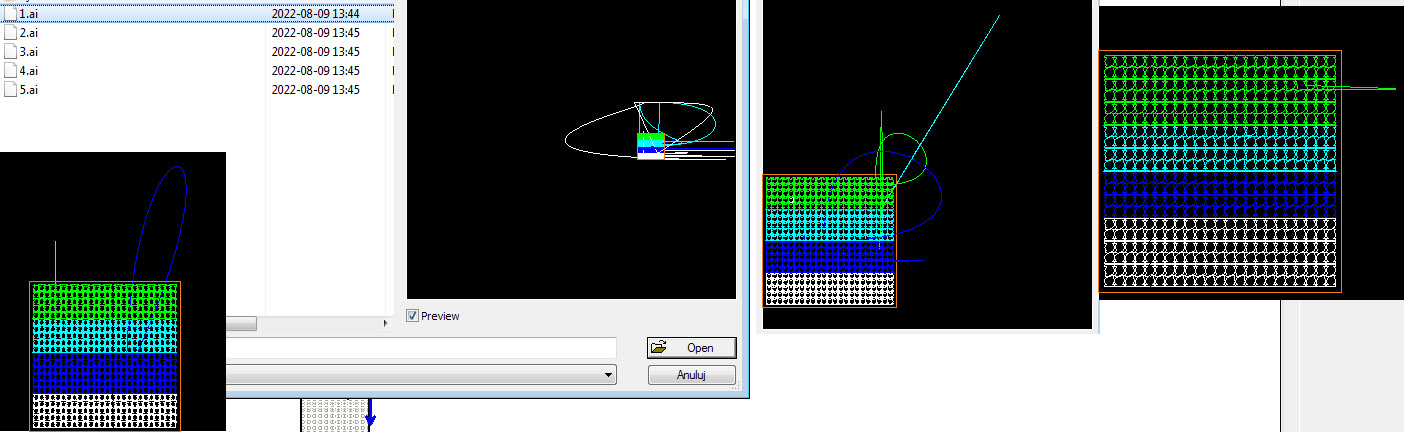

Eksportuje pliki do formatu Ai8.0
Przez lata wszystko normalnie działało a teraz Corel 2019 zaczął eksportować te same stare pliki z błędami.
Plik to 200 do 1000 kopi tego samego obiektu np kółko 50mm średnicy.
Na planszy jest rozmieszczone jakieś 300 kółek w rzędzie x 300 rzędów.
Wszystko ułożone równo za pomocą opcji Rozkład.
I teraz przy niektórych kółkach pojawiają się krzywe które czasem wychodzą poza obszar roboczy maszyny.

Pojawiają się krzywe których nie powinno być.
Nie ma ich na projekcie.
A projekt to setka kopi tego samego obiektu.
Ale tylko do niektórych dorysowane są samoistnie te linie.

Spróbuj wyeksportować np. w wersji 3.0 dla AI - wyższe wersje różnią się tylko tym, że zawierają DODATKOWE informacje. Przy "czystych" wektorach są one zupełnie zbędne.
Sprawdź też oryginał czyli obiekt wzorcowy, z którego robisz kopie - jeżeli ma wszystkie węzły prawidłowo pozamykane, taka sytuacja nie powinna mieć miejsca.

Znalazłem przyczynę problemu.

A Kingston 2GB z 2008 działa dalej.

Pamięć się zaczęła wywalać. Projekty były zapisywane ale podczas odczytu były jakieś drobne błędy ale drugi program i tak to odczytywał nie zgłaszając niczego.
Eksportuję na pendrive projekty do odpalenia na laserze.
Laser czyta AI w wersji 8.0
